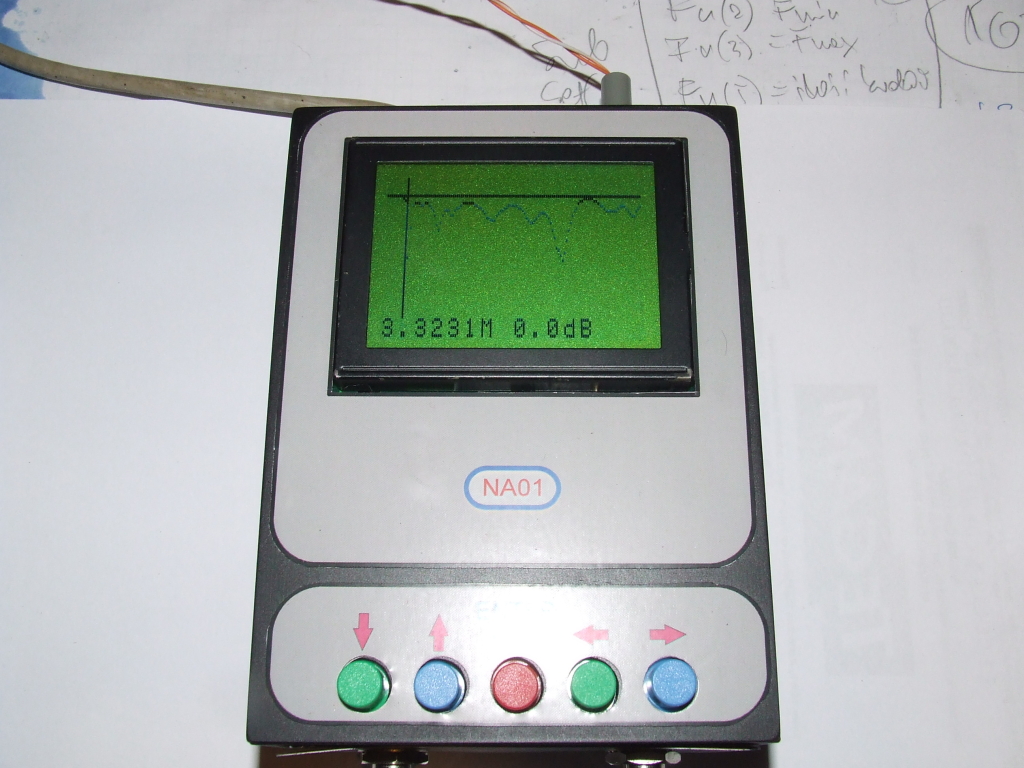

Dziękuję za informacje o otwartych projektach na forum. Przybędzie więc kolejny ale proszę o trochę cierpliwości tym bardziej że jest chyba na co czekać.

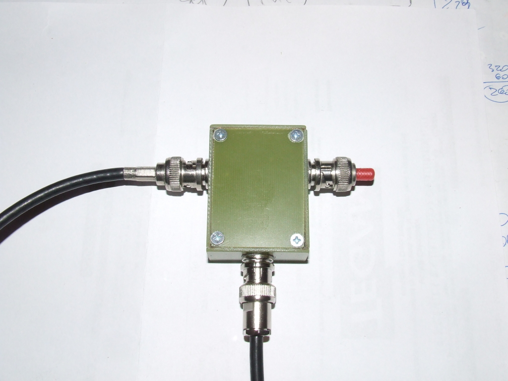

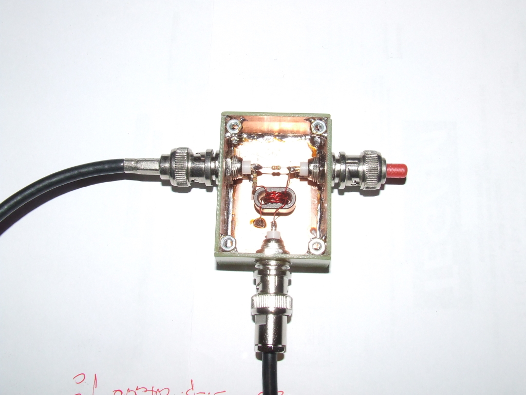

Zrobiłem prosty mostek pomiarowy, który doczeka się chyba oddzielnego wątku, a który wykorzystuję do pomiaru SWR. Nie mam jeszcze w pełni oprogramowanej tej funkcjonalności ale już teraz można coś pokazać.
Na zdjeciach widać konstrukcję mostka, który ma wymiary 40/50/20mm i zbudowany jest z trzech gniazd BNC, trzech oporników R51 oraz z transformatora na rdzeniu dwuotworowym.

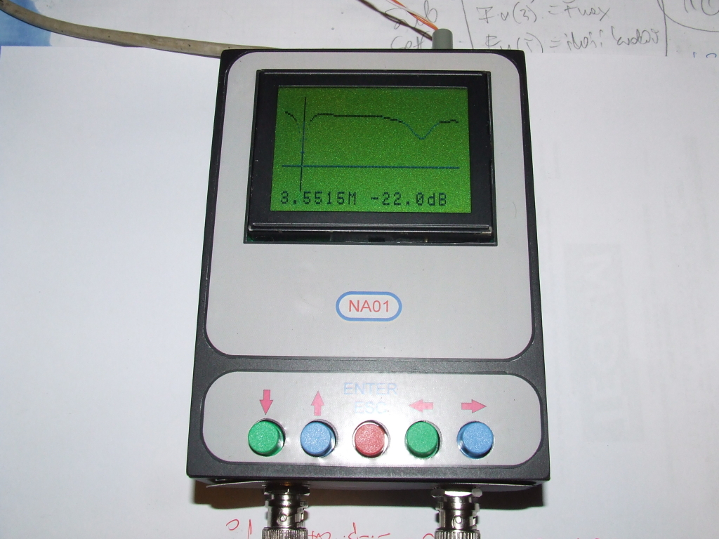

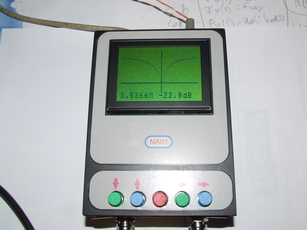

Do badania działania mostka użyłem mojej anteny W3DZZ. Na pierwszym zdjęcu widać charakterystykę anteny w paśmie 1-30MHz gdzie z lewej strony, w pobliżu znacznika częstotliwości, słabo, ale widać wąski, głęboki pik w pobliżu 3.5MHz, kolejny na 7 oraz następny przy 14MHz oraz optycznie najszerszy pik w okolicach 21MHz. Pik oznacza, że w tym miejscu następuje zbliżenie impedancji anteny do 50 omów (inaczej mówiąc poprawia się dopasowanie co wiąże się z reguły z rezonansem).
Na kolejnym zdjęciu widać charakterystykę w węższym paśmie (3-8MHz) a na ostatnim dokładniejszy wykres charakterystyki anteny w paśmie 3-4MHz. Jak widać antena zestrojona jest prawie na środek pasma telegrafii pasma 3.5 ;-). Różnica w tłumieniu ponad 20dB to, o ile pamiętam, SWR mniejszy niż 1.2.
Docelowo ta funkcjonalność miernika wymagać będzie nieco innej kalibracji przed pomiarem (zmieni się tylko sposób ale czas kalibracji wyniesie jak do tej pory kilka sek.) a na ekranie pojawią się co najmniej wartość zmierzonego SWR.
