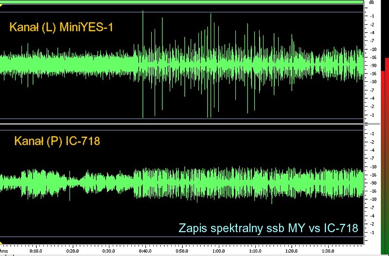

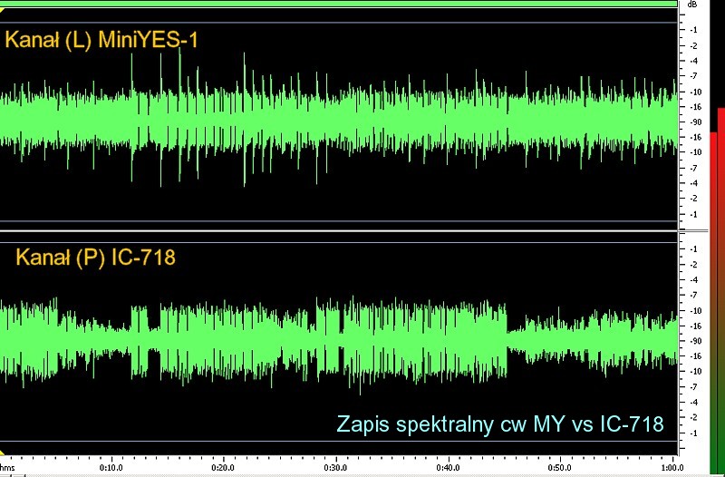

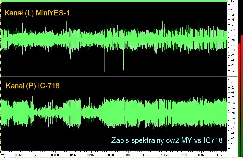

Dzisiaj prezentuję trzy testy (2x CW i jeden SSB) porównawcze do odsłuchania pomiędzy MiniYES-1, który testuję u siebie (zbudowany przez SP2JQR) a moim IC-718.
Przedstawiam również zapis spektralny poszczególnych zapisów audio, jako obrazy całego zapisu dla poszczególnych zapisów audio. (to co nie usłyszy ucho, może zobaczy oko, hi hi). Testy zrobiłem dosłownie przed 0,5 godziny w pasmie 20m, antena użyta do testów to obrotowy dipol na jedno pasmo, właśnie 20 metrowe.
W związku z tym, że zrobiłem taki test dzisiaj pierwszy raz mogą być małe niedoróbki, za co przepraszam. Następne testy będą lepsze i z innymi radiami postaram się je też tutaj zaprezentować.
Antena podłączona do obu trx'ów przez dzielnik 3x75omów, kable sygnałowe audio z wyjść słuchawkowych trx'ów do notebooka na wejście Line-IN, sygnały wyrównane do jednego poziomu są nagrane w stereo tzn. lewy kanał to MiniYES a prawy to IC-718.
Miłego słuchania, jeśli macie jakieś zapytania lub sugestie proszę pisać.
73 de Roman SQ2RH
