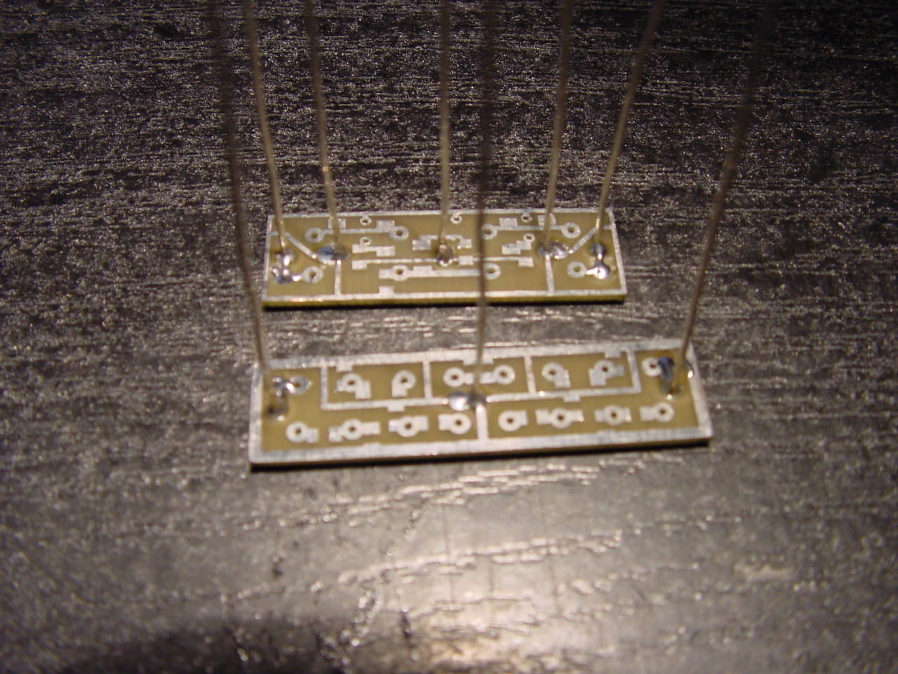

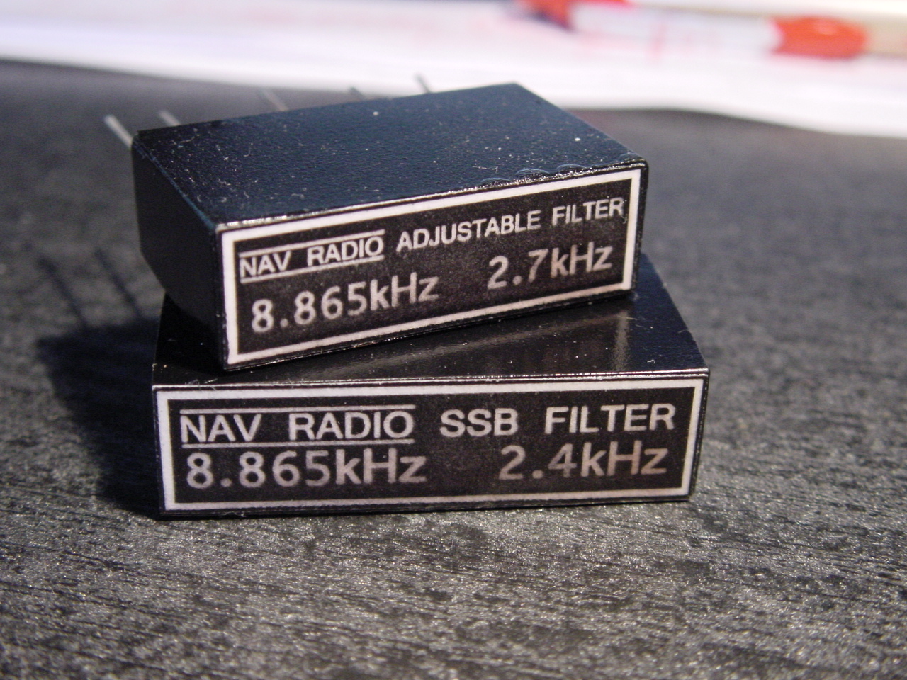

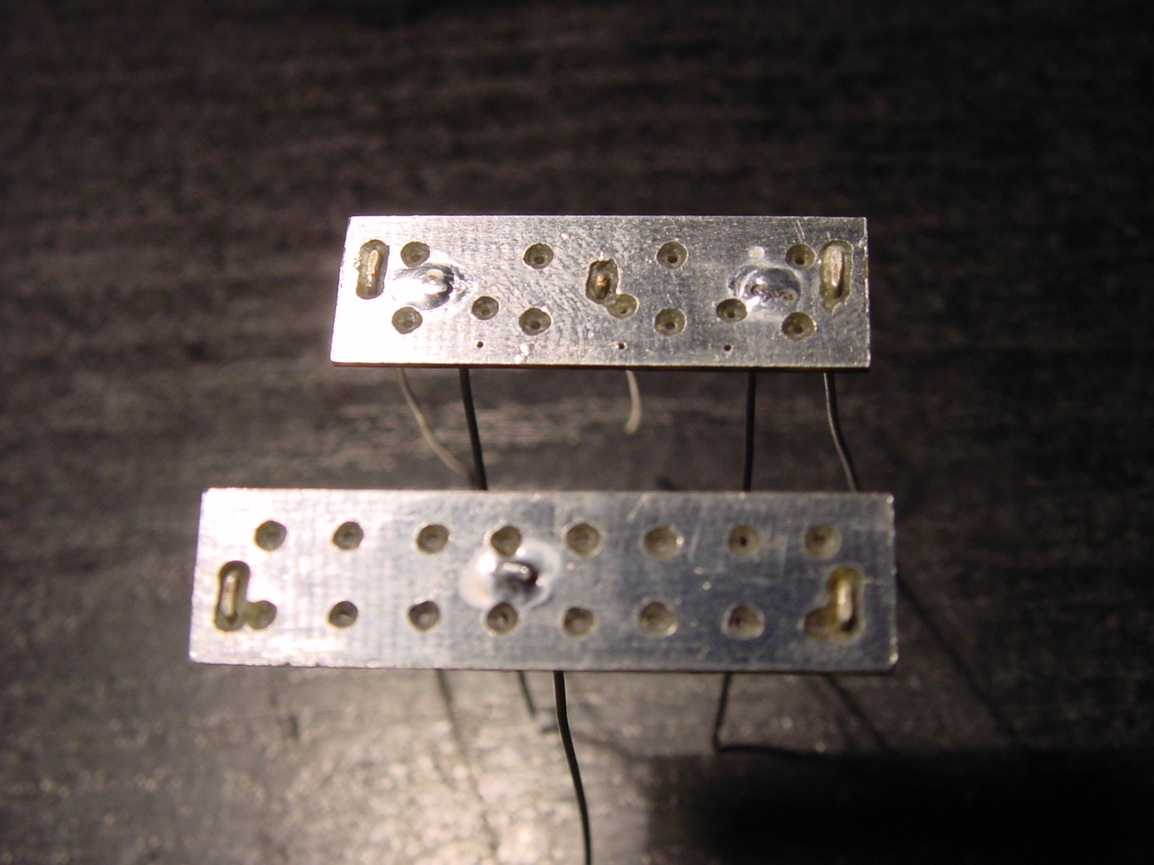

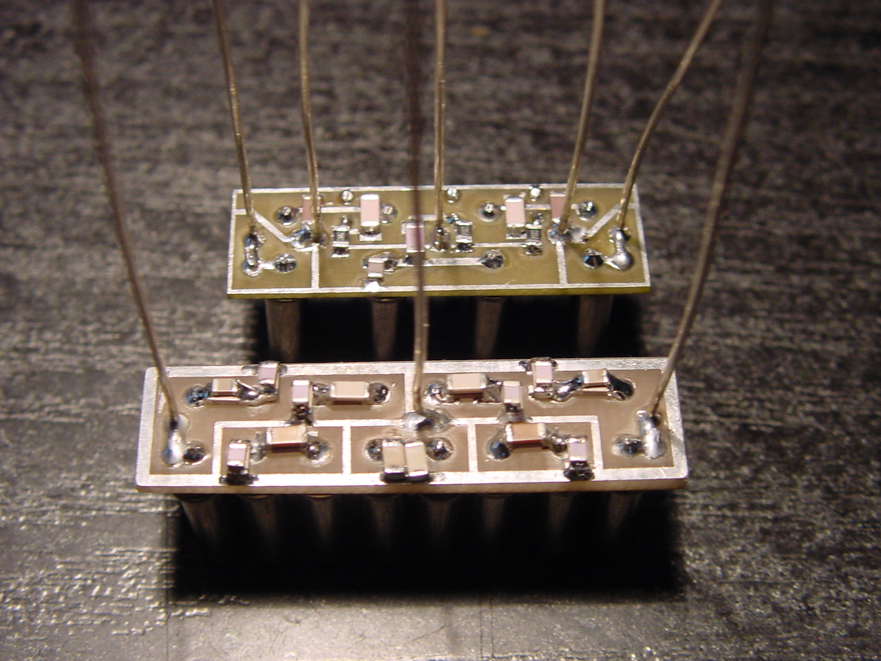

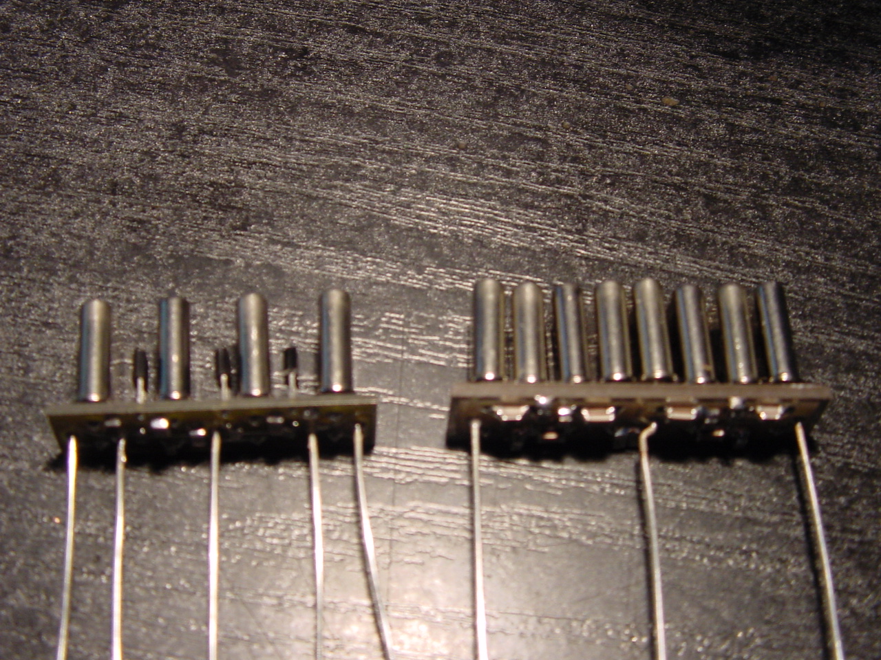

super PCB zrobiles Robert, jak widze goldpiny zalatwiaja sprawe przy ew. lutowaniu, ja musialem poradzic sobie inaczej. Kierowalem sie 100% zgodnoscia z PCB UT0IS.
Pozwalam sobie zamiescic wzorek moich PCB i kilka foto obrazujacych szczegoly montazowe i efekt finalny.
.lay  ssbwaskie.LAY (Rozmiar: 28.47 KB / Pobrań: 1558) İmage İmage İmage İmage İmage
