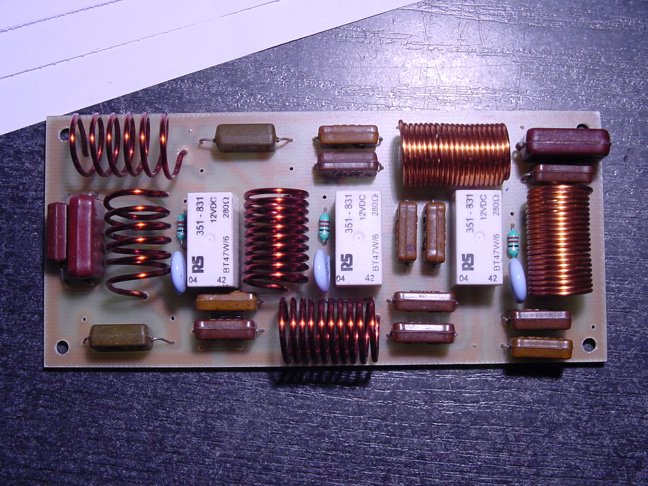

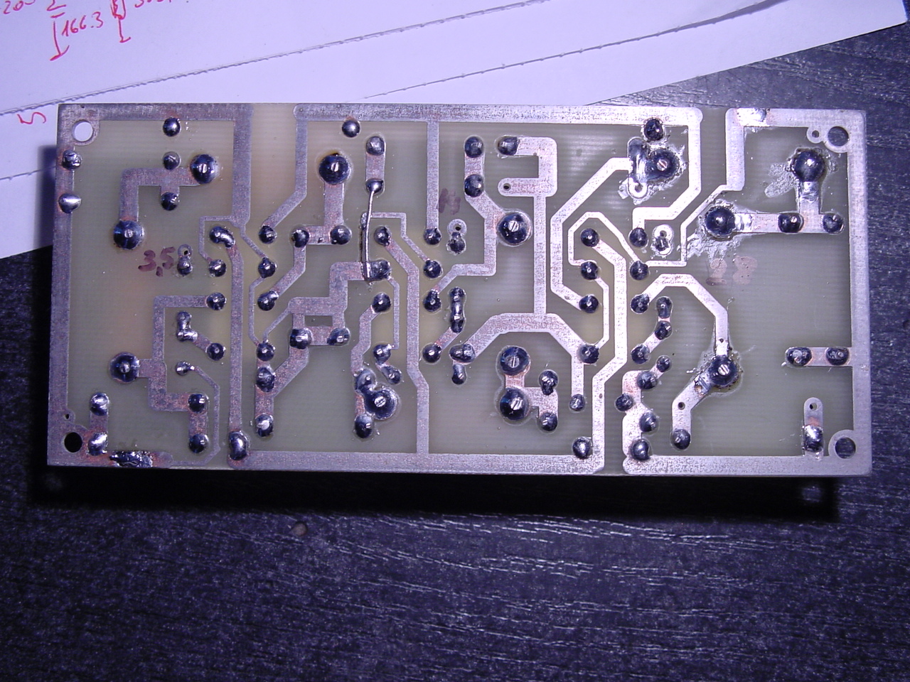

Ponizej foto gotowych LPF , jak widac na foto nadrobilem sciezke srebrzanka, nie pamietam czy poprawilem to na .LAY, prosze sprawdzic.
Na PCB od strony elementow sa zworki spinajace mase.
Robert to teraz nie mozna powiedziec ze aukcje na Allegro? Pamietam jak kiedys mowiac o cenie na pasmie wartosc trzeba bylo wyrazac w pf HI!!!

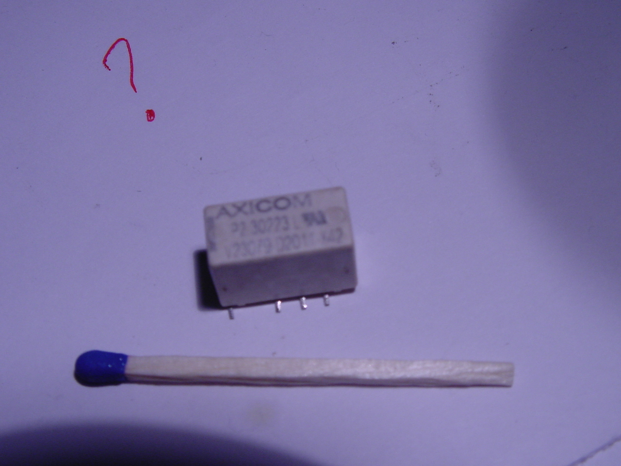

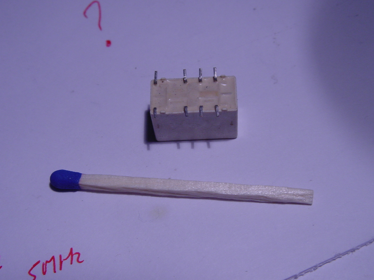

Ja uzywam dozo lepszych przekazniczkow niz wspomniane RES'y
Teoretycznie do 50W powinny przelaczac spokojnie, w BPF sa rewelacyjne co potwierdza ich konstrukcja opisana w datasheet i napiecie 4,5 do przelaczania jest bardzo wygodne HI!
