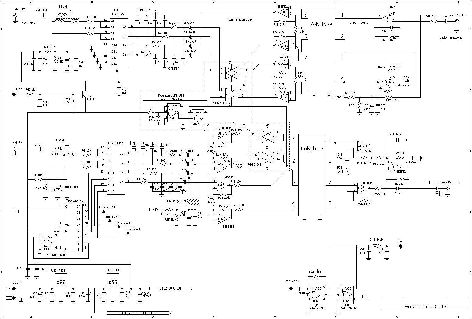

Ze względu na zainteresowanie urządzeniami homodynowymi i prośby kolegów o udostępnienie projektu PCB modułu homodynowego, zamieszczam obiecane materiały. Przełacznik USB/LSB znajduje się na dodatkowej płytce. Jak skończę projekt tej dodatkowej płytki to go dodam do tego postu.
.lay  HUSAR hom. RX-TX.LAY (Rozmiar: 271.37 KB / Pobrań: 1465)
.bmp  Husar hom RX-TX p.BMP (Rozmiar: 201.04 KB / Pobrań: 1875)
