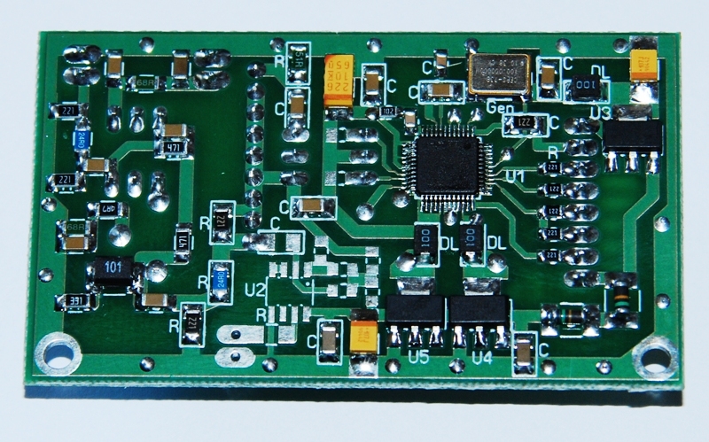

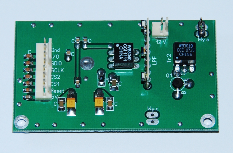

Kolejny moduł do Husara, generator VFO na DDS-e AD9951, zegar DDS-a 100MHz, fabryczny filtr dolnoprzepustowy 60MHz, stopień końcowy na tranzystorze BFR96. Na płytce jest miejsce na układ komparatora gdyby był potrzebny prostokąt na wyjściu syntezy.
Układ został pomyślany jako uniwersalny moduł DDS-a do współpracy z różnymi sterownikami syntez RD3AY, DL4JAL oraz nową syntezą do Husara. Dwa piny wyboru DDS-a (CS) pod oprogramowanie do obsługi dwóch syntez przez SPI (VFO+ BFO lub drugi odbiornik)
Szczegóły na zdjęciach zmontowanego modułu.
