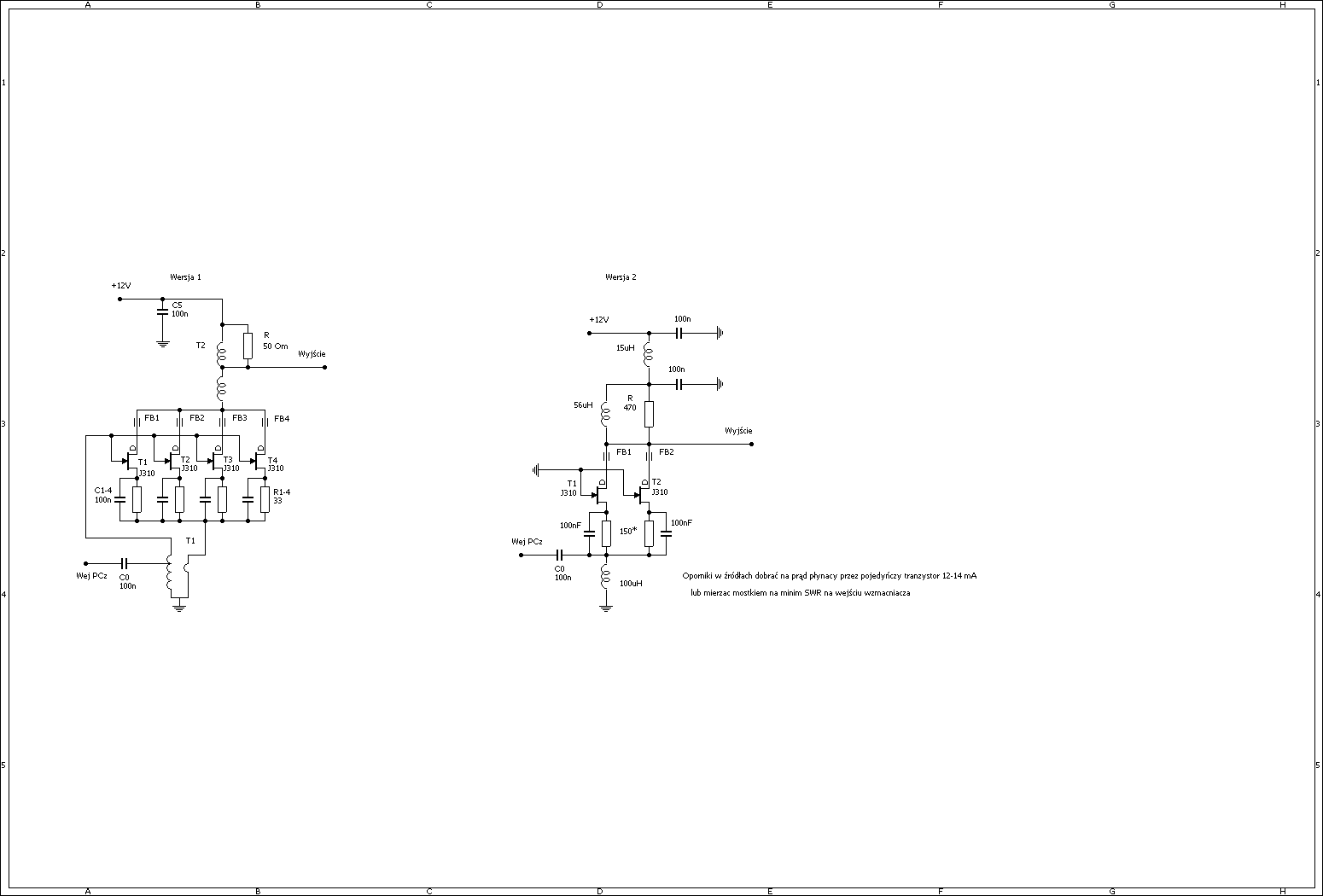

Wykonałem pomiary kolejnego stopnia Husara. Jest to wzmacniacz na J310 po roofing filtrze. Okazało się, że wzmacniacz zrealizowany według "wersji 1", ma oporność wejściową 10 Om. Istnieje możliwość jej zwiększenia, ale wymaga to dobierania T2. Wpływ ma materiał z którego jest wykonany, ilość i sposób nawinięcia uzwojenia. Tak zestrojony wzmacniacz ma oporność 50 Om tylko dla konkretnego stabilnego obciążenia. Następujący po wzmacniaczu stopień Notcha, nie zapewnia tej stabilnosci. Dla prawidłowej pracy roofing filtru konieczna była zmiana wzmacniacza. Wykonany i przetestowany został wzmacniacz w "wersji 2". Jego zaletą jest stabilna oporność wejściowa, niezależna od obciążenia. Wygodna regulacja tej oporności przez zmianę oporników źródłowych. Stałość oporności w funkcji szerokich zmian częstotliwości wejściowej. Dodatkowym atutem jest minimalna ilość zmian na gotowej płytce PCB. Podziękowania dla Piotra SP9FKP, za zwrócenie mojej uwagi na to rozwiązanie.
Zestrojenie tego wzmacniacza polega na dobraniu 2 tranzystorów J310 o jednakowych parametrach, oraz oporników w źródłach tranzystorów na min SWR wejścia wzmacniacza. Osoby nie posiadające mostka mogą dobrać oporniki na prąd płynący w jednym tranzystorze 12-14 mA ( cały wzmacniacz pobiera 24-28 mA) Prawidłowo dobrane tranzystory mają jednakowe spadki na obu opornikach źródłowych z dokładnością max 0.05V. Dławik wejściowy ma ok 100 uH ( wartość nie krytyczna), 12-14 zw. na dwu-otworowym rdzeniu z ferrytu F-201 (stosowany w symetryzatorze antenowym TV na I zakres). Dławik wyjściowy to fabryczna "perełka" 56 uH. W załączeniu schemat oraz wyniki pomiarów. Dodatkowo dla porównania dołączam pomiar SWR opornika wzorcowego 50 Om HUBER-SUHNER AG
