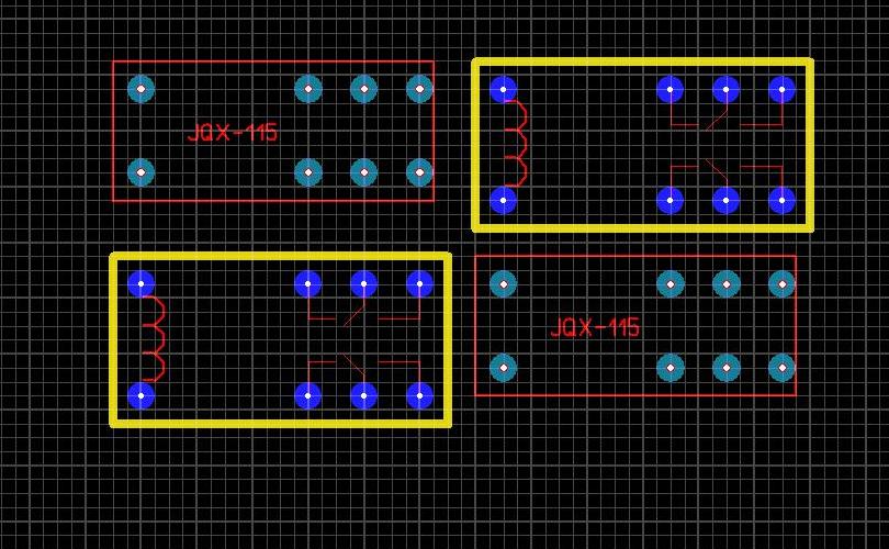

Wybacz Robert ale nie masz racji. Obudowa, którą narysowałeś w projekcie druku przełącznika antenowego była od początku nieprawidłowa (za szeroka w stosunku do JQX115). W kolejnych wersjach była stosowana ta sama wersja obudowy, ja też nie zauważyłem różnicy.
Na zdjęciu ekran z przekaźnikiem pobranym z Twojego pierwszego projektu przełącznika antenowego oraz poprawna obudowa przekaźnika JQX115. Obudowa Twojego przekaźnika jest szersza o 100 milsów, może miałeś takie przekaźniki. Powyższa obudowa pojawiła się również w projekcie przełącznika Adama i moim. Kolega Jerzy nie projektował żadnej płytki tylko ją wykonał dlatego to był nasz błąd, że nie sprawdziliśmy obudowy przekaźnika. Relpol-a RM83 ma identyczną obudowę tylko nogi są zdecydowanie grubsze. Najważniejsze, że błąd został wykryty i poprawiony.
