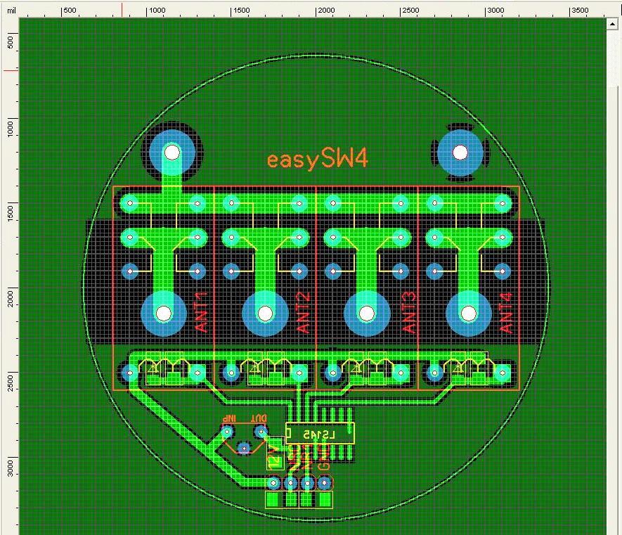

(09-04-2011 11:30)hm_dipol napisał(a):  Robi nam się z eATU niezły "kombajn antenowy" Big Grin.
Byłoby super gdyby był przełącznik 1 z 4 np. do anten drutowych np. 4 slopery na różnych kierunkach.
Przy odrobinie wyobraźni możemy i taki układ wcisnąć do easyATU. W załączniku płytka do przełączania 1 z 4-ch anten (wszystkie ekrany do masy). Elementy z poprzedniego przełącznika, wyjścia do anten z braku miejsca pod przekaźnikami, układ 74LS145 OC-80mA, odłączone anteny nie są uziemiane (łatwo zmienić w projekcie).
Do sterowania potrzebne są 2 bity dlatego w tej wersji procesora chyba to się nie uda.
Programu nie napiszę ale podoba mi się taka praca zespołowa.
Producenci przełączników antenowych "już nas nie lubią, hi!

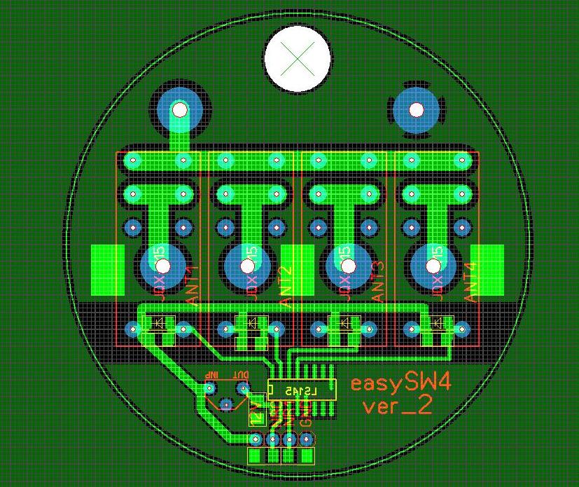

SP5FCS: ze względu na błąd obudowy przekaźnika pozwoliłem sobie poprawić projekt druku.
Zmieniłem kształt masy oraz dodałem pola do przylutowania ekranów kabli, widok na drugim zdjęciu.
.lay  SW4_v2.LAY (Rozmiar: 34.54 KB / Pobrań: 1212)
