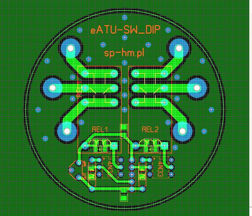

Pierwszy układ był pomyślany tak aby można było prosto nim sterować nawet bez procesora (zwieranie pinów sterujących do masy). Po to dałem transoptory aby była możliwość sterowania z większej odległości oraz aby była większa odporność na zakłócenia. Niestety zasilanie diody transoptora z 12V jest kłopotliwe dla sterowania z procesora (problem z wyłączeniem transoptora). Zamiar był taki aby na płytce procesora nie stawiać żadnych dodatkowych elementów.
Najprościej będzie postawić na płytce przełącznika stabilizator 78L05 do zasilania diod transoptorów. Jurek, jeśli już wyprasowałeś to sorry, trzeba to poprawić "na piechotę".
Tak jak sugerował Jarek, nowa wersja na transoptorach 4N33, projekt w załączniku (poprawiony, był błąd obudowy przekaźnika).

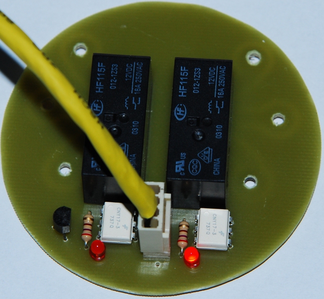

Na zdjęciu zmontowana i uruchomiona płytka przełącznika dipoli do eATU. Transoptory CNY17-3, rezystory 270 Ohm, dodatkowe LED-y sygnalizacyjne.
Oprogramowanie easyATU ver. 09
Do sterowania przełączaniem dipoli został wykorzystany pin diody sygnalizacyjnej LED. Oprogramowanie do obsługi przełącznika w pliku załącznika.
Ta wersja pozwala na wybranie dwóch pozycji przełącznika antenowego. Jeśli chcemy przełączać wyjścia parami np. dipole należy diody transoptora połączyć równolegle. Aktualnie rozkaz [ S - dawny save] służy do obsługi wewnętrznego przełącznika antenowego skrzynki, rozkaz zapisu do EEPROM przeniesiono na literę [ E ]. Procesor skrzynki nie interpretuje rozkazów do przełącznika typu #S1001[cr,lf].
#A1E[cr,lf] - przepisuje nastawy z pamięci RAM do EEPROM procesora (dawny rozkaz S);
#A1S0[cr,lf] - zerowa pozycja przełącznika antenowego (poziom +5V na 11 pinie procesora)
#A1S1[cr,lf] - pierwsza pozycja przełącznika antenowego (poziom 0V na 11 pinie procesora)
