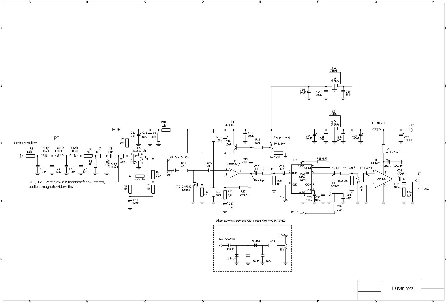

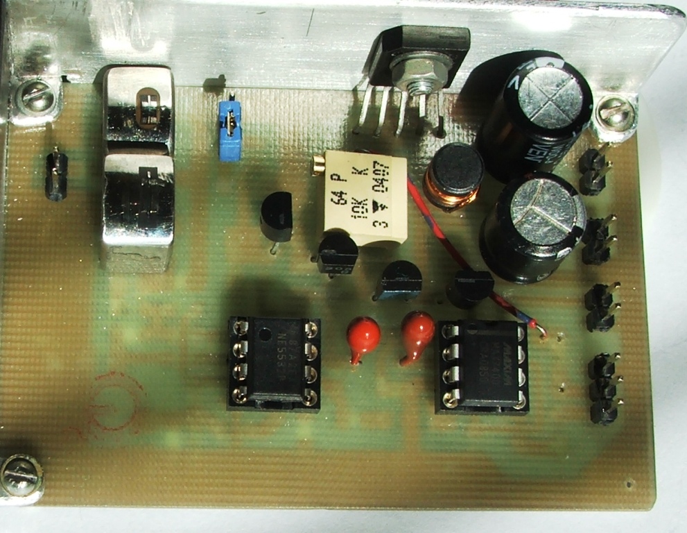

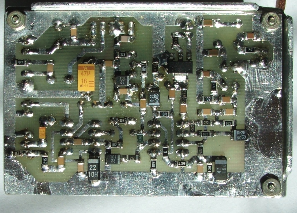

Prezentujemy kolejny moduł do projektu HUSAR. Jest to wzmacniacz małej częstotliwości odbiornika o czułości około 50mV. Moduł zawiera dwa filtry: LPF 3kHz i HPF 300Hz wykonane w oparciu o indukcyjności głowic magnetofonowych (oporność cewki ok. 240 Om i indukcyjność 130 mH). Na połowie układu scalonego U5 NE5532 wykonany jest filtr HPF, a druga połowa pracuje jako wzmacniacz pętli układu stabilizacji poziomu sygnału mcz. o maksymalnym wzmocnieniu ponad 30 dB. Max7400 realizuje funkcję regulowanego filtru LPF w zakresie 0.5 – 3 kHz. Wzmacniaczem końcowym jest układ LA4425.
Moduł wykonany jest jako uniwersalny, a wiec może być wykorzystany w każdym budowanym odbiorniku. Jego dobre parametry zapewnia filtr pasywny na wejściu, utrzymanie stałego poziomu sygnału przed MAX7400, oraz wzmacniacz LA4425 pracujący w zakresie liniowym. Wzmacniacz do mocy ok. 2 W ma zniekształcenia 0.1%. Prąd spoczynkowy modułu wynosi ok 90 mA. Do chwili obecnej wykonano 5 prototypowych modułów, potwierdzających założenia konstrukcyjne i bardzo dobre parametry odsłuchowe.
Uwaga: popularnymi miernikami LC (pomiar wykonywany w oparciu o komparator LM311) nie da się prawidłowo pomierzyć indukcyjności głowic, ponieważ ich zakres pomiarowy kończy się na ok. 80 mH.
.cct  LPF HPF3.cct (Rozmiar: 41.74 KB / Pobrań: 1679)
.lay  Husar MCZ2..LAY (Rozmiar: 73.61 KB / Pobrań: 1653)
