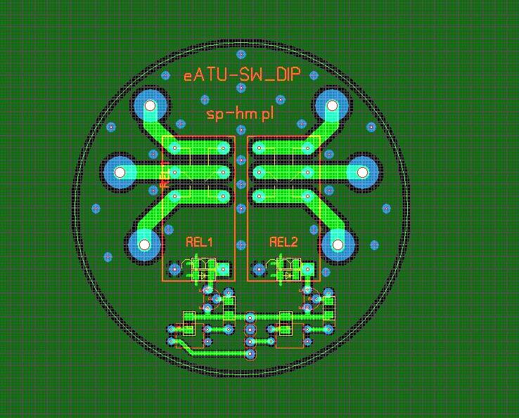

Tak jak napisał Jarek najprościej byłoby postawić drugi procesor i klasyczny przełącznik antenowy za skrzynką easyATU. To jednak podnosi koszty układu i komplikuje jego konstrukcję.
easyATU-expanded
Dobrym pomysłem jest upchnięcia mini przełącznika w obudowie easyATU (tanio, łatwo, opcjonalnie). Niestety procesor ATmega8 jest już w pełni wykorzystany. Mamy jeden wolny pin, którym możemy wybierać dwie kombinacje anten. Pod takie sterowanie narysowałem płytkę pasującą w górny dekiel obudowy. Na płytce mamy dwa przekaźniki, którymi możemy zmieniać konfigurację promienników podłączanych do wyjścia skrzynki. W tej chwili będziemy mieli dwa ustawienia (docelowo 4) ale to wystarczy do przełączania dwóch anten. Ze względu na brak wolnych driverów do sterowania przekaźnikami na dodatkowej płytce mamy tranzystory sterowane transoptorami.
Na zdjęciu projekt płytki przełącznika:
- środkowe pady na przekaźnikach to wyjście ze skrzynki eATU (masa, gorący);
- dwie pary górne oraz dwie dolne to pola do podłączenia 4-ch promienników;
- 4 kombinacje podłączenia promienników (po dwa) do wyjścia skrzynki;
Pozostaje teraz wymyślenie i zaimplementowanie rozkazu do przełączania anten i mamy nową wersję.
Jak będzie zainteresowanie takim wariantem to dorobię odpowiednie oprogramowanie.
