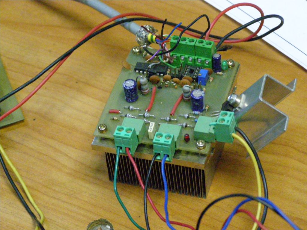

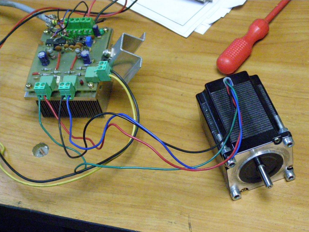

Witam - Jarku tak masz racje to A3977.

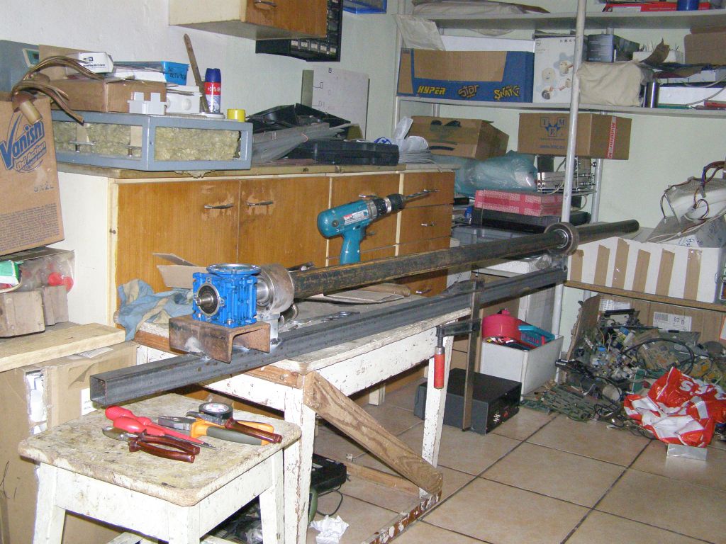

Kilka fotek tego co zrobiłem do tej pory

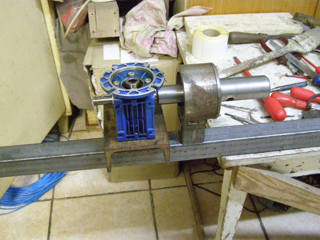

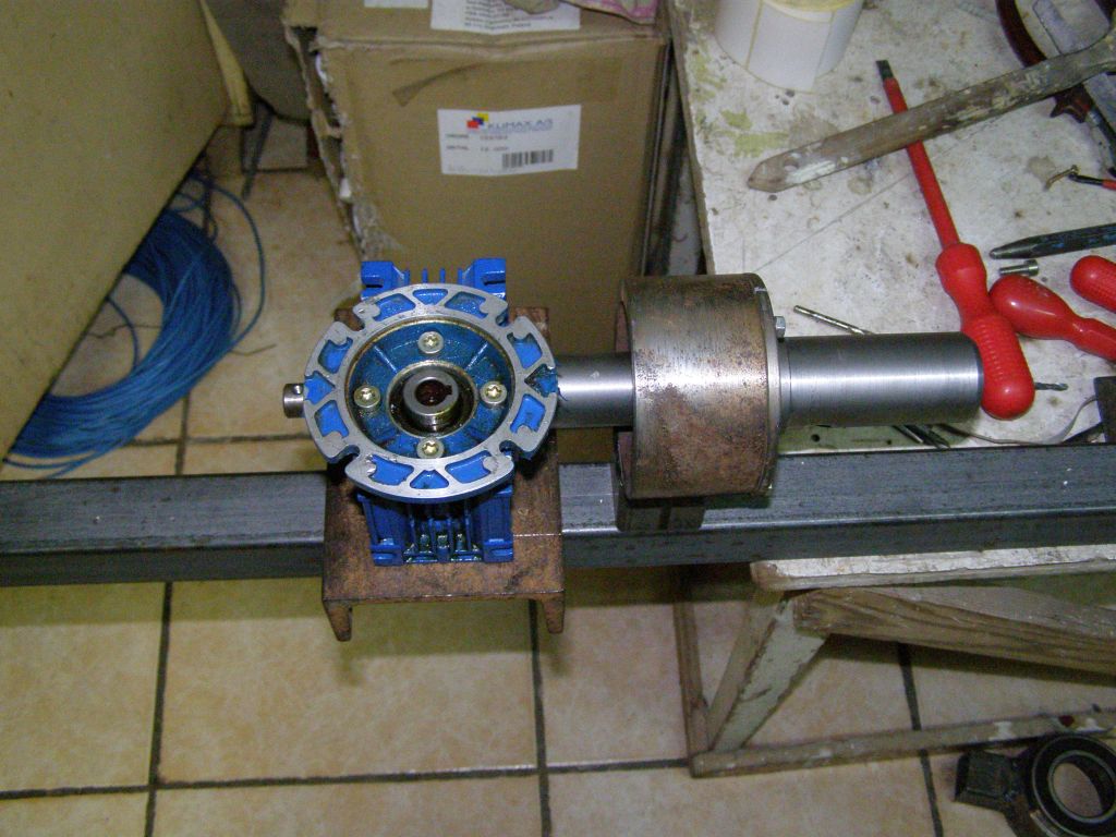

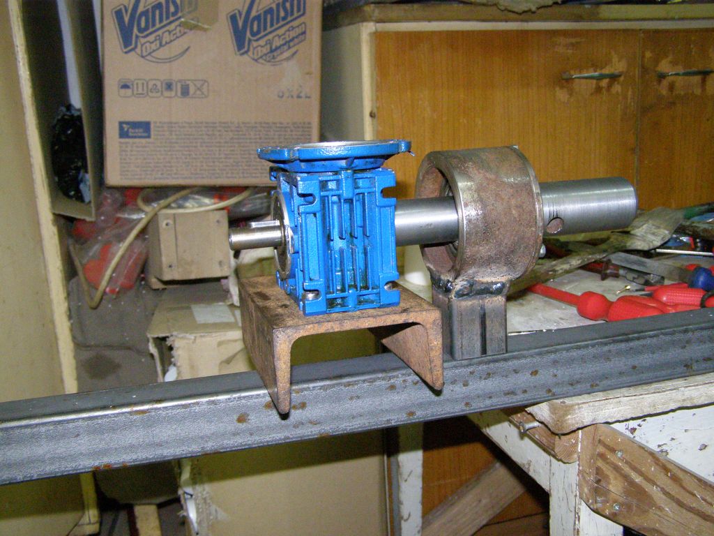

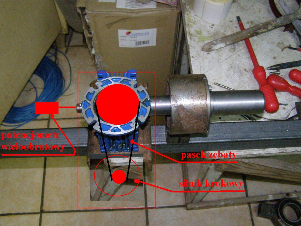

tak ma być przyłączony silnik krokowy poprzez płytę alu, obroty zredukowane poprzez pasek zębaty

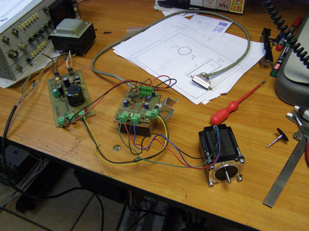

a to sterownik, zasilacz i silnik

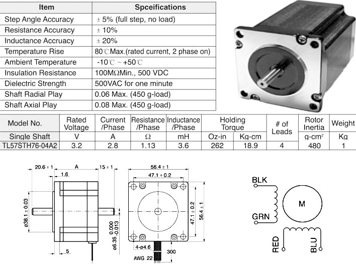

oraz dane mojego silnika
