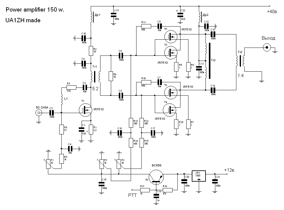

RE: PA do FT-817 ok 30-40W
Po obnizeniu napiecia zasilania lub zastosowaniu ALC ten PA bedzie akuratny. Ma sprzezenia zwrotne co gwarantuje prawidlowe dzialanie, w przeciwienstwie do wielu innych schematow.
Opis wzmacniacza tu:
http://ua1zh.narod.ru/mosfet_pa/mosfet_pa.htm
i tu:
http://www.qrz.lt/ly2bok/Rusian%20varian...IRF640.htm
Na wejscie wystarczy podac 1W mocy.
Po dluzszych testach autor wprowadzil jeszcze poprawke w celu zwiekszenia mocy na wyzszych pasmach:
http://ua1zh.narod.ru/mosfet_pa/1_stage.htm
