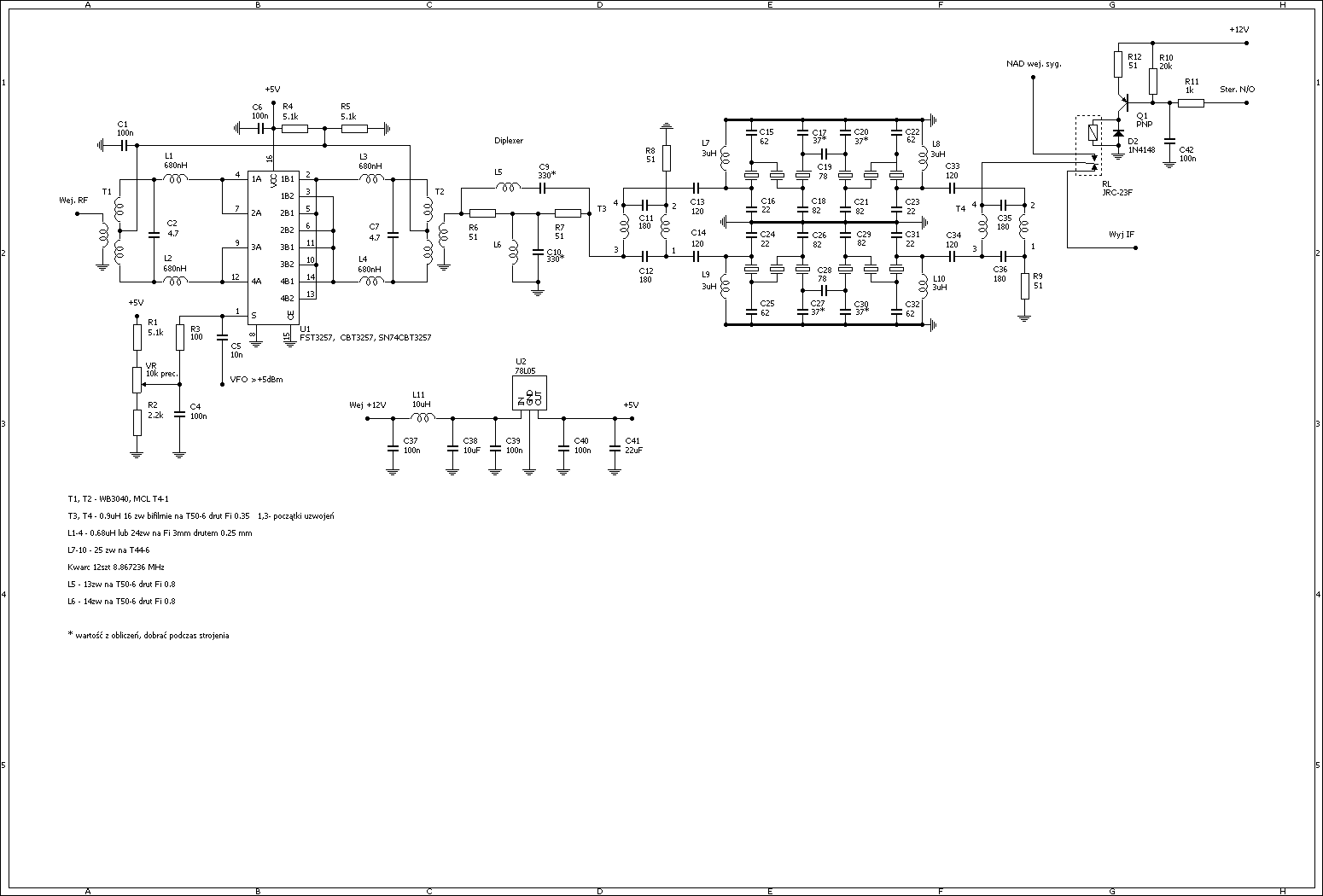

Kolejny 4 filtr gotowy. Do jego budowy użyłem kwarców z Maritexu bez oznaczeń producenta. Kwarce dobrane z dokładnością ok 25 Hz. Filtry są niedokładnie zestrojone, co widać na lewym zboczu wykresu. Przyczyną jest zbyt duża wartość kondensatora sprzęgającego po 3 kwarcach filtru fioletowego, lub za mała filtru czerwonego. Dodam ok 4.7 do 10 pF i powinno być OK. Na razie tak zostaje ponieważ chcę sprawdzić jaka będzie różnica w odbiciu roofingu dokładnie zestrojonego, a z takim minimalnym rozstrojeniem. Jak widać ten filtr ma szersze pasmo i większe tłumienie od filtrów wykonanych z kwarców PY. Kondensatory (poza dwoma środkowymi do masy) są dokładnie takie jak na schemacie filtru. Zamiast tych środkowych daje trymery i nimi zgrywam charakterystyki obu filtrów.
W załączeniu uaktualniony schemat wejścia HUSARa.
.pdf  Filtr4 8.866 dwa kanały.pdf (Rozmiar: 17.54 KB / Pobrań: 1795)
.bmp  HUSAR mixer.BMP (Rozmiar: 201.04 KB / Pobrań: 2222)
