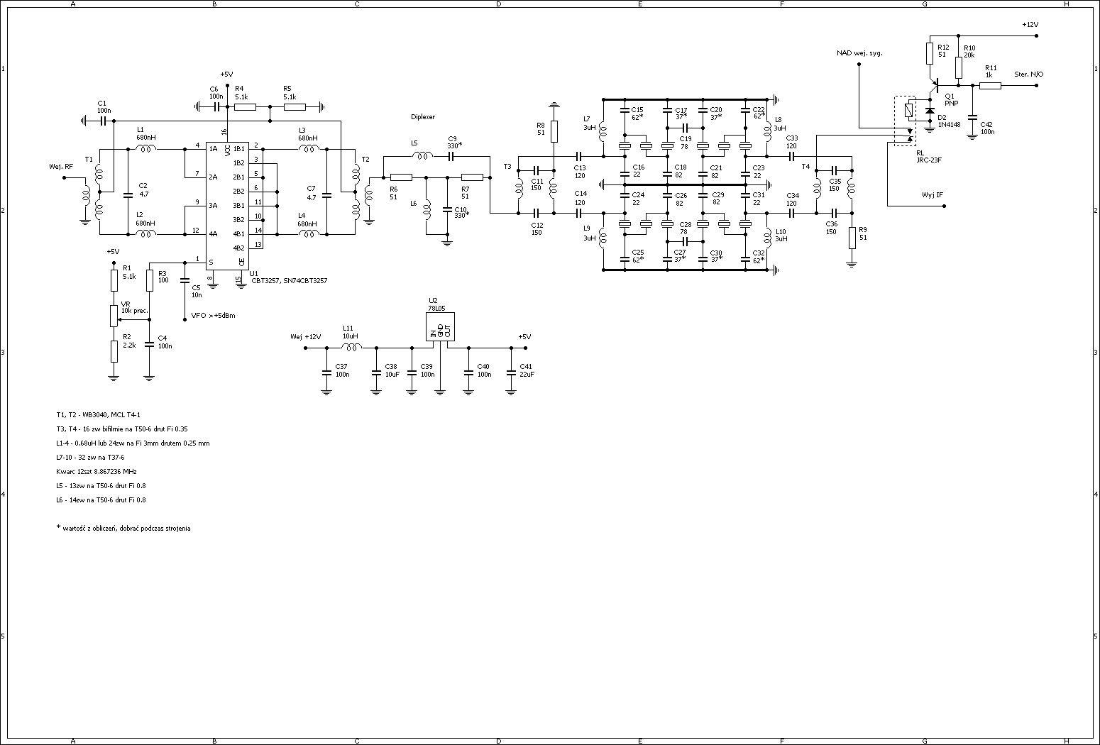

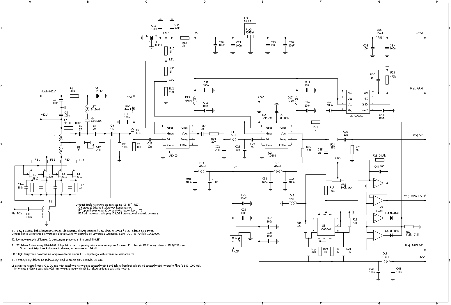

Schematy drugiej płytki projektu HUSAR. Aby zwiększyć czytelność schematu został podzielony na 2 części.
.bmp  HUSAR mixer.BMP (Rozmiar: 201.04 KB / Pobrań: 4404)
.bmp  HUSAR pcz..BMP (Rozmiar: 201.04 KB / Pobrań: 4248)
