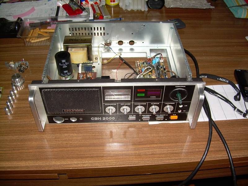

Co do Amidona w VFO - jest żółty, ponadto w VFO jest tylko trymer ceramiczny, kondensator 100p (styro) nie zamontowany.
Tak to zrobił poprzedni właściciel, a częstotliwość VFO po 15 minutach jest nienaganna.Smile
Przy Helipocie 5k i pr-kach 47k zakres przestrajania będzie wystarczający (dużo poza częstotliwości SSB).
Boje się tego potencjometru w szereg z Helipotem (chociaż spełnia swoją rolę - próbowałem z 0,5k jako precyzerem) bo znacznie wydłuża połączenia - a to było główną przyczyną opisanego na wstępie tematu - charczenia i zachodzi obawa powtórki z rozrywki.Huh
Na dzień dzisiejszy odbiór jak w plikach załącznika, pozostała jeszcze poprawka wejścia sygnału na LM386, poprawa skuteczności arw - bo obecna jest nie do przyjęcia.
Helipota zostawiam na później, jak całość wraz z PA 20W spakuje do obudowy.
Nowy problem w tym samym temacie.
Po około godzinie pracy pojawia się efekt jak w pliku dzwiękowym, trzaski i zanik sygnału - jednocześnie w tym samym czasie częśtotliwość skacze +/- 1KHz.
Miernik nie pokazuje zmian napięcia zasilania warikapu - jest +6,05v.
