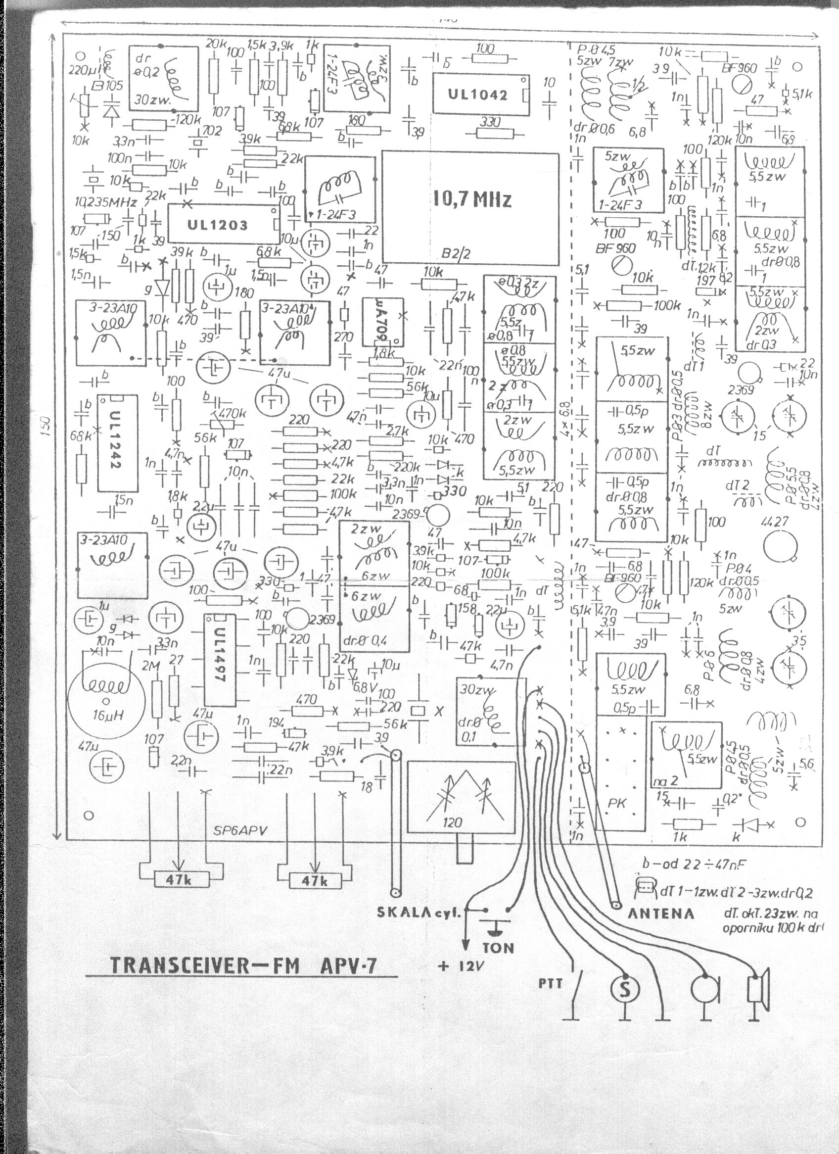

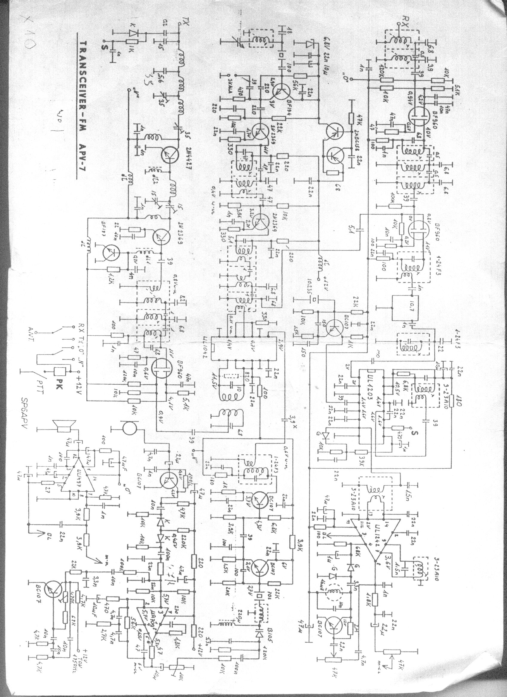

(31-12-2010 13:38)Atlantis napisał(a):  Istniała może jakaś podobna, polska konstrukcja radiotelefonu FM? Filtry kwarcowe do tego typu konstrukcji dzisiaj nie kosztują zbyt wiele...
Owszem - była bardzo popularna FM-ka. Elementy kwarcowe pochodziły z urządzeń typu Radmor 3001.
Jedynym rarytasem był tzw. kwarc przemiennikowy 10.1MHz (na schemacie wstawiało się go zamiennie z 10,7MHz aby uzyskać split -600kHz)
Urządzenie charakteryzowała bardzo dobra czułość. Kilka razy naprawiałem znajomkowi jego apefałka i zostało mi conieco:
