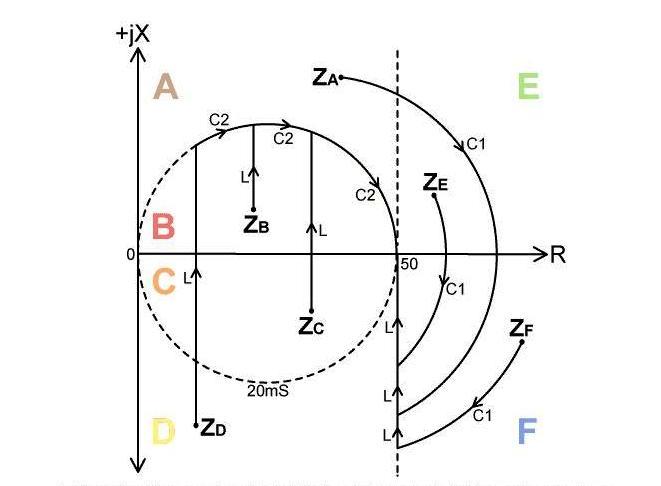

Po wstępnym zapoznaniu się z materiałami ze strony G3YNH oraz W2DU muszę zweryfikować niektóre fragmenty mojej wiedzy o antenach. Naprawdę warto byłoby to przetłumaczyć i upowszechnić tą wiedzę w środowisku krótkofalowców.
Pierwszy wniosek dotyczący konstrukcji skrzynki antenowej.
Algorytm strojenia potrzebuje danych wejściowych dlatego coś musimy mierzyć. Ze względu na straty w fiderze łączącym nadajnik z anteną umieszczenie mostka pomiarowego przy antenie daje bardziej wiarygodny pomiar współczynnika SWR. Pomiar przy radiu nie uwzględnia strat w kablu dla fali padającej a odbitą mierzy ze stratami. Przy małych stratach na kablu bez znaczenia, przy dużych różnice będą duże co utrudni realizację poprawnego dopasowania.
Algorytm strojenia anteny
Z algorytmu strojenia anteny dopasowaniem typu PI wynika, że najistotniejsze dane startowe to informacja czy: 50 > Z > 50 oraz charakter X.
Znając te dwa parametry możemy dość szybko dopasować układ do |Z|=50 a następnie skompensować reaktancję tak aby Z=50+j0.
Wygląda na to, że należy ponownie zająć się układem pomiarowym (np. z SGC-230) aby mieć bazę to praktycznych testów na algorytmach.
