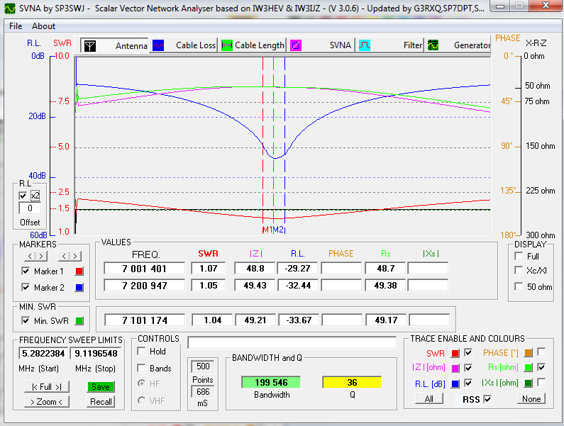

Panowie to chyba na jakimś spidzie te urządzenia produkują... nie zdążyłem potestować swego eAtu a już pojawiła się gotowa konsola do sterowania Wink
Przysłali mi drivery w końcu -w końcu mojego urlopu. Musiałem wyruszyć w delegacje do SP7... ale wziąłem ze sobą "kanalize" a w niej oczywiście eAtu ;D Dziś znalazłem chwilę czasu na testy... jako sztuczna antena robi PR+trymer lub PR+cewka. Jestem pod wrażeniem Smile
Jedynie nie działa mi bootloader. W ogóle to jakiś dziwny on jest, ładuje dane na "ślepo"...
Fusy ustawione jak trzeba.
Jarek, dzięki za kod źródłowy! Można podejrzeć "ukryte funkcje" Wink
Sterowania max6 nie testowałem... jeszcze. Tak poza tym, to przydało by się ten program wkompilować do oryginalnego softu max6, by móc od razu oglądać wyniki przestrajania.

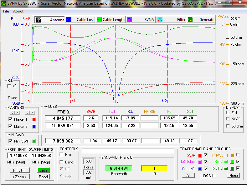

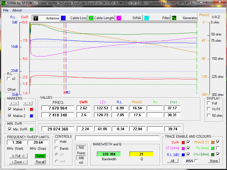

W załączniku screen z testów, czyli "co potrafi eAtu":
1. Rezystancja ok 120om szeregowo z pojemnością kilku(dziesięciu) pF
2. To co w 1. zestrojone za pomocą eAtu
3. Zoom tego co w 2 Smile
