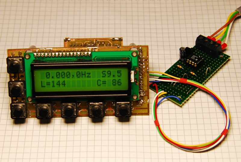

Konsola domowa do sterowania eATU
Zamieszczam plik z programem testowym do sterowania nastawami eATU poprzez RS232 oraz RS485. Do konsoli dorobiłem małą płytkę z interfejsem RS485 sterowaną poziomami TTL bezpośrednio z procesora (Tx, Rx, N-O) - schemat jak w eATU. Do sterowania kierunkiem użyty jest pin PD4 (pin 6 procesora). Komunikacja działa poprawnie na obu interfejsach.
Do zmiany nastaw służą klawisze pod opisem nastawy [-] lewy, [+] prawy, dolny lewy klawisz zmienia podłączenie kondensatorów INP/OUT. Każda zmiana wartości powoduje wysłanie ramki z nastawami do skrzynki #A1TC000L000.
Konfiguracja konsoli na ukończeniu.
Zestaw skrzynka eATU + konsola eCON daje nam manualną skrzynkę ze sterowaniem przy radiu i dopasowaniem przy antenie.
Układ pomiarowy
Kończę montaż mostka pomiarowego z płytki eATU. Mostek planuję podłączyć do konsoli domowej aby mierzyć SWR, moc oraz częstotliwość. Testowa wersja softu nie obsługuje jeszcze funkcji pomiarowych.
Foto-1 konsola z modułem RS485, kabel 2*zasilanie + 2*komunikacja

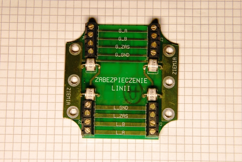

Foto-2 moduł zabezpieczenia i łączenia kabli komunikacyjnych na RS485
