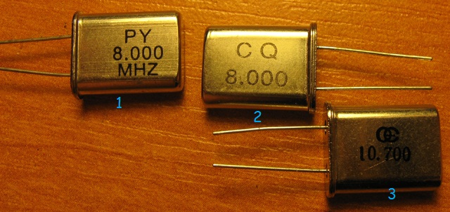

Jakiej firmy kwarców użyłeś do budowy filtra?
Okazuje się, że kwarce różnych producentów są różnej jakości.
Na "warsztat" wziąłem 3 rodzaje (proszę spojrzeć na zdjęcie).
Z 20 szt. zestawu nr.1 nie udało się dobrać nawet kwartetu. Poza tym tłumienie średnio powyżej 1dB.
Nr.2 dobrałem 3 kwartety. Nieźle, ale tłumienie w okolicach 0.7-0.9dB.
Nr.3 w prawdzie na wyższą częstotliwość ale wypadają zdecydowanie najlepiej. Nie mam ich zbyt wiele ale te kilka sztuk ma niskie tłumienie 0.5-0.6dB.
