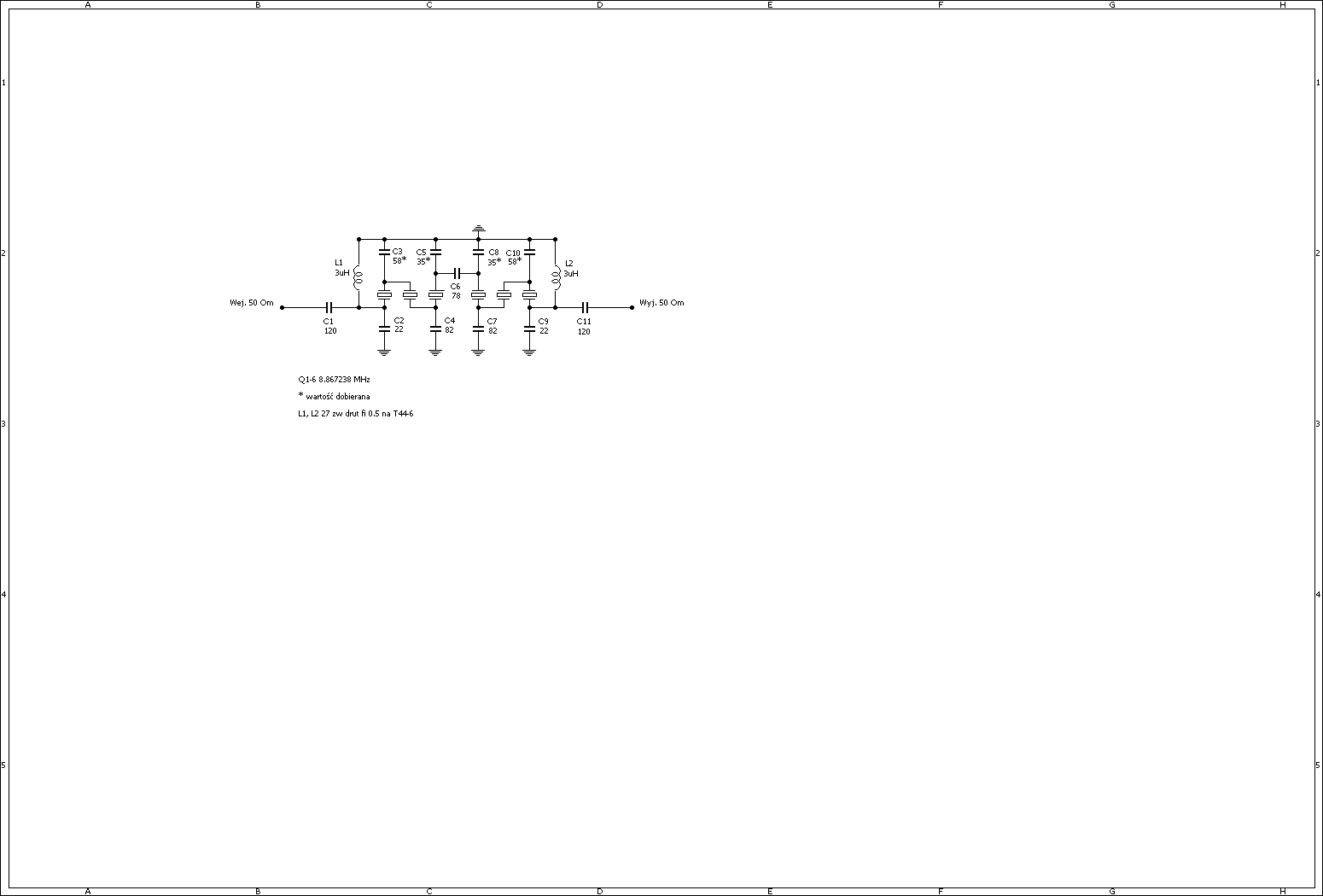

Wieczór sylwestrowy minął mi na "dłubaniu". W załączeniu zamieszczam wykres filtru 6 kwarcowego. Pomiar wykonany NWT9 na max mocy sygnału z generatora tj +10 dBm. Jest to wykres gotowego, zestrojonego filtru. Jednak przy strojeniu, czytaj dobieraniu kondensatorów w filtrze, używałem sygnału o poziomie -10 dBm. Jeszcze raz podkreślam strojenie to nie to samo co sprawdzanie gotowego filtru. Jak widać na wykresie, przy prawidłowo dobranych kondensatorach, charakterystyka w paśmie przenoszenia jest płaska bez zafalowań. To też znaczy, że oporności dopasowania wej/wyj są prawidłowe. Tłumienie ok 1.8 dB. Filtr ma oporność wej/wyj. 500 Om. Dopasowanie do 50 Om układem LC 3uH i 120pF. Kwarce zostały wybrane z większej ilości, pod kątem tłumienia w rezonansie szeregowym ( NWT i kwarc włączony między miedzy wej sondy, a wyj generatora) i na jednakową częstotliwość generowania w rezonansie równoległym. Na 100 szt przebadanych kwarców ok 20 miało duże tłumienie (od 1 do 2 dB ) Prawidłowe tłumienie to 0.39, 0.59dB, warunkowo dopuszczałem tłumienie 0.78dB. Natomiast rozrzut częstotliwości generowanych to 30 do 50 Hz. Z pozostałych 80 szt udało mi sie wybrać 4 komplety po 12 szt (na 2 roofingfiltry 6 kwarcowe) Koszt zakupu 100 szt kwarców to ok 50 zł. Więc cena jednostkowa filtru minimalna. Drabinkowy filtr wykonany z 10 kwarców tj. 8 kwarców szeregowo + na wej i wyj kwarc równoległy (wykonanie zaproponowane przez Henryka SP2JQR) ma parametry porównywane z PP9, a cena wielokrotnie niższa kosztem czasu na jego zestrojenie.
.pdf  8.867 6kwarców.pdf (Rozmiar: 18.36 KB / Pobrań: 1789)
.bmp  Schemat filtru.BMP (Rozmiar: 201.04 KB / Pobrań: 1867)
