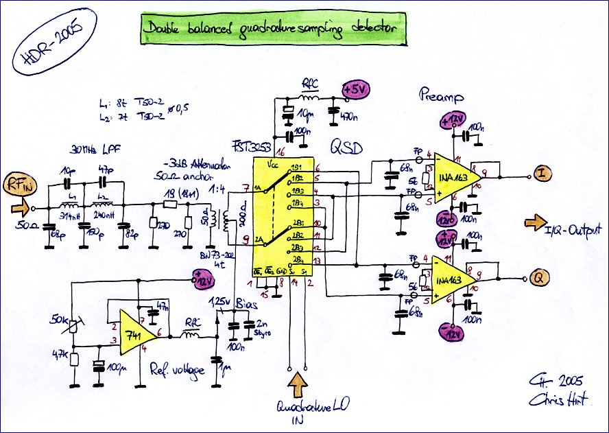

ja w swoim piligrimie zrobilem tak duzo przerobek ze na obecna chwile nalezaloby zrobic nowy schemat,,niemniej potwierdzam ze jak pisalem w poprzednich postach :radio jest tak skonstruowane ze bazowa wersja piligrima w razie niedosytu poleci do kosza bo filtry bpf ,mcz,synteza sa na osobnych plytkach,ale tak sie nie stalo poniewaz jestem zadowolony z odsluchu ,mam na stole kenwoda ts870s z dsp i bynajmniej wole sluchac na piligrimie,,zeby na ts-sie miec taki sygnal jak w piligrimie musze niezle w nim nakrecic,wtedy mam podobny efekt,,fakt ze nie opieram sie na zadnych pomiarach i nie nadaje tak ze do czesci nadawczej sie jeszcze nie wypowiadam,,zmienilem arw o czy bylo wczesniej,,wazny jest operacyjny jaki pracuje przed lm380,,z niego jest pobierany sygnal do arw,,majac go w podstawce mozna poeksperymentowac,,i jedyny scalak z kilkunastu roznych dal efekty i w odsluchu i w samym arw,,jest to op07g z dodatkowym rezystorem 30k z wej. nieodwracajacego do plusa,oraz j300 poczatkowo a obecnie j310 w regulacji.
tak samo na wej. fst3125 jest trafo 1:4 a jeszcze przed nim tłumik 3db a jeszcze wczesniej lpf 0-30mhz i dopiero jest przedwzmacniacz wcz wlaczany i powiem ze zadko i wlaczany tlumik ale przed bpf od anteny 20db.Kto zna konstrukcje hdr radio wie o czym pisze bo wiekszosc pomyslow zaczerpnalem z tego zrodla.W mcz jest dodatkowo filtr na diodach do eliminacji zaklocen "naglych szpilek" zaczerpniety z ts870.I pomimu wlaczanych czterech mozliwosci w wej. mcz ,najczesciej slucham czystego sygnalu z wyj. piligrima,,tylko w czasie wiekszych zaklocen podkrecam albo arw albo wlaczam tlumik ew. preamp ,reszte koryguje na wlaczanym filtrze max4780, a dodatkowo moge tez prowadzic odsluch przez kompresor ssm ktory normalnie ma pracowac dla mikrofonu,ale ja go zaadoptowalem tak ze niezle pracuje w odbiorze i przy odpowiednim sygnale mcz zachowuje sie jak squelch w fm,czyli cisza w radio lub stacje,z tym ze nie lubie na nim sluchac bo to nie fm i slabsze stacje sa wyciete lecz te troszke silniejsze juz ok.
Co do smetra zgadzam sie,,ja zrobilem to na slupkach led z lm3914 i sterowane z ad8307,a jak bede robil nadajnik to wtedy skupie sie bardziej nad ta kwestia.
Zamieszczam link do strony hdr2005 skad "skradłem" pare pomyslów.
http://home.pages.at/chirt/Projects/HDR2005/sch/sch.htm
Tak wyglada moje wejscie przy fst3125 w piligrimie ,reszta jest na plycie bazowej bez zmian oprocz jak wyzej pisalem arw, ale to male zmiany.
pozdrawiam i dosiego dla wszystkich forumowiczów.
kris
73
