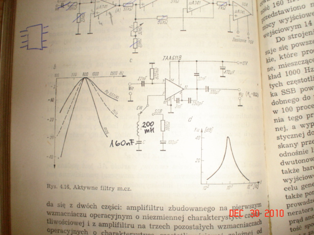

(28-12-2010 12:16)Atlantis napisał(a):  Tak odnośnie zastosowania scalonego wzmacniacza m.cz. w tym układzie. Nie wiecie czy można zrobić selektywny wzmacniacz na czymś w rodzaju UL14xx? Wydaje mi się, że gdzieś już kiedyś widziałem taki schemat, ale za nic nie mogę sobie przypomnieć gdzie...
Można, w 5 nóżkę do masy dajesz obwód rezonansowy...
