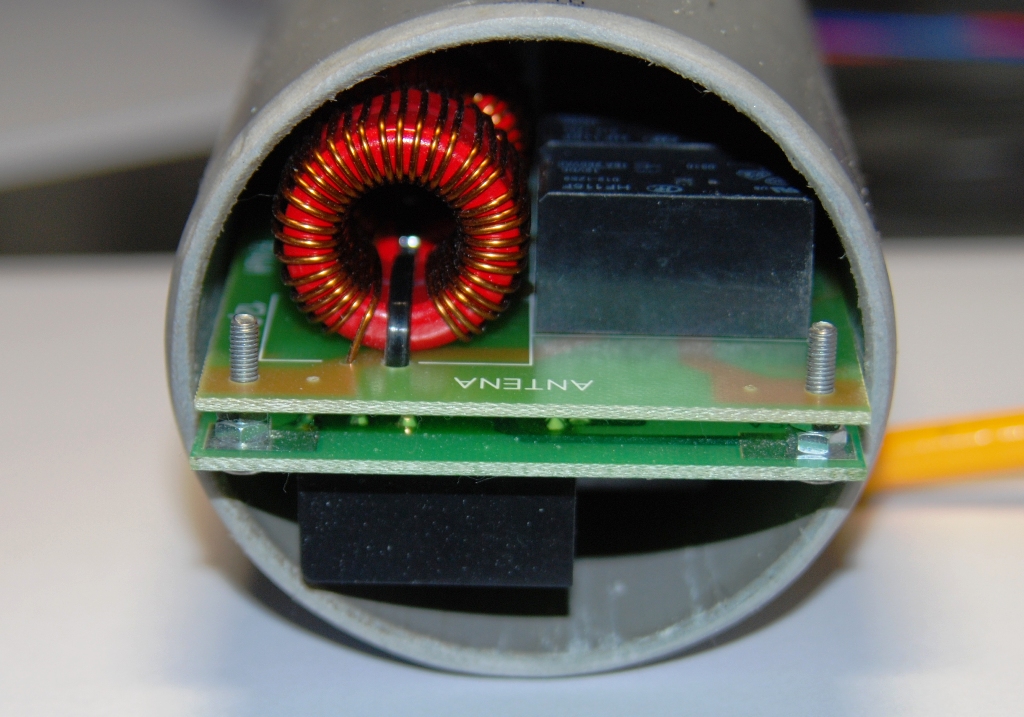

Dziękuję kolegom za uwagi do wykonania pcb. Kilka uwag:
- przekaźniki na płytce pojemności są na styk ale u mnie HF115F wchodzą bez problemu, nawet jest mały prześwit (ostatnie zdjęcie);
- otwory są dość ciasne, taki był zamiar przy druku jednostronnym, lepiej się lutuje;
- otwory pod transile i pod diody są za małe, trzeba je rozwiercić;
- płytka jest lekko za szeroka (pozostałość po nacinaniu) dlatego należy ją doszlifować aby lekko wchodziła do rury 75mm;
- diody LED w obudowach 3mm zgodnie z rysunkiem na druku.
- ze względu na sztywność lepszy byłby laminat 2mm + dodatkowe łączenie w środkowej części pcb;
Jest kilka elementów do poprawy ale jak na prototyp nie jest tak źle.

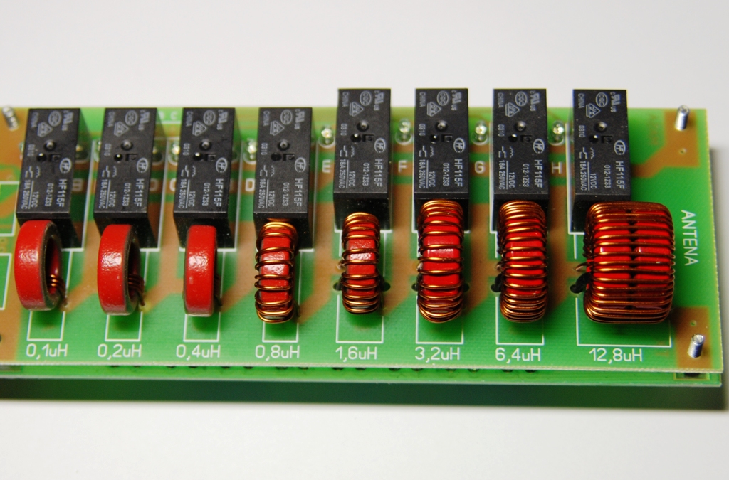

Rdzenie T-94
Płytka została tak zaprojektowana abyśmy mogli zastosować również większe rdzenie typu T-94. Na zdjęciach moja wersja eATU na takich rdzeniach. Przy okazji wykonałem inne wartości indukcyjności (T80-0,15uH, T80-0,31uH, T80-0,62uH, T80-1,25uH, T80-2,5uH, T94-5,0uH, T94-10uH, 2*T94-20uH), większy zakres nastaw w górę.
Tak samo możemy zmienić szereg nastaw kondensatorów wg naszych wymagań, u mnie (5, 10, 20, 40, 80. 160, 320, 640).

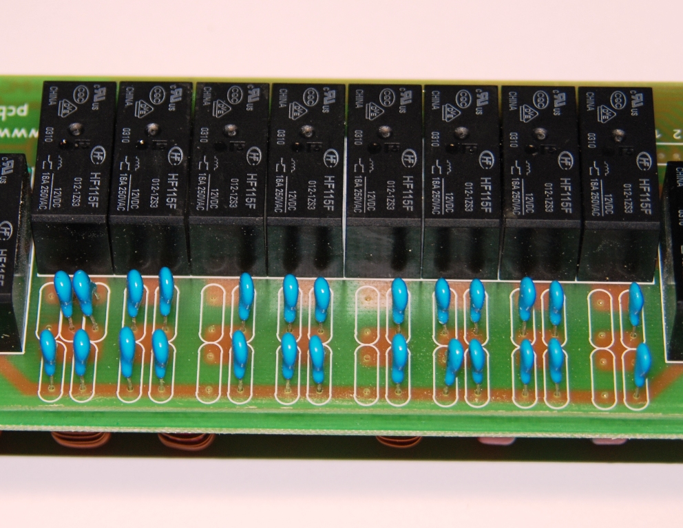

Sekcje:
5pF (10+10), 10pF (10+10)||(10+10), 20pF (22+22)||(22+22) wybrane 20p, 40pF (82+82) wybrane 80p
80pF (82+82)||(82+82), 160pF (330+330) wybrane 320p, 330pF (330+330)|| (330+330), 640pF (680+680)||(680+680) wybrane 640p
(+) szeregowo, (||) równolegle.
Taka konfiguracja wymaga tylko 5 wartości kondensatorów, zapewnia szeregowe łączenie w celu podniesienia napięcia przebicia.
Kondensatory 500V łączone szeregowo, szeregowo/równolegle. Jak to ma być skrzynka dedykowana do anteny to również sekcje L, C mogą być wykonane pod indywidualne potrzeby anteny np. większe indukcyjności lub mniejsze pojemności do precyzyjnego strojenia.
