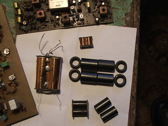

Swoje dwa słowa wrzucę odnośnie transformatorów.

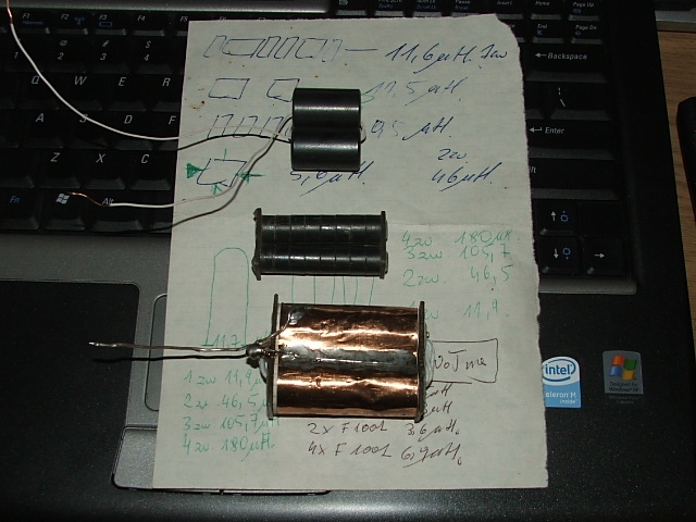

Obwód kolektora indukcyjność ok 10uh,antenowy 3 zwoje 80-120uh
przez uzwojenie kolektorów przepuszczamy z zasilacza prąd w zależności od mocy -300W zwiększamy do 10A-30V-mierzymy indukcyjność obwodu antenowego indukcyjność przy max prądu spada ok 20-30% transformator pozytywny jeżeli indukcyjność gwałtownie spadnie przed 10A rdzeń do kosza.
Kupiłem "Amidony" na Wolumenie za 50 zł po pomiarach mam koraliki do ozdoby-ku rozwadze nie ma problemu odpowiednim kolorem pomalować.
Używam 2x F1001+ 4 x F81.Witkowi sp5taa w czasie pomiarów się sprawdził.Śp sp5cs też mi wykonał pomiary specjalistyczną aparaturą na WAT transformator przenosił 300W przy sprawności do 90%.A jak pracuje to słychać na paśmie ten wzmacniacz 2XKT930B 250W(wcz80-120W).
Nadają się b/dobrze rdzenie z przewodów łączących kartę graficzną z monitorem (nie wszystkie -pomiary).
Po nasyceniu rdzenia pojawiają się silne zniekształcenia i silne grzanie się radiatora. U mnie przy mocy doprowadzonej 250W po 1godzinie pracy radiator jest chłodny-dotknięty ręką wyraźny chłód metalu.Wzmacniacz musi mieć sprzężenie dla częstotliwości ponad akustycznych i sumator mocy!!!
Zauważalne grzanie się cewek filtrów pasmowych (naskórkowość)-powietrznych-na rdzeniach filtry pasmowe mnie sie nie sprawdzały(rdzenie przy tej mocy były do ozdoby -nasycenie).
Przy tych mocach niezbędny zasilacz z szybkim zabezpieczeniem!!!przeciw zwarciowym i tranzystorów nie popalimy 2 pary zapasowe grzecznie czekają 15 lat lub więcej? już nie pamiętam, końcówka pracuje bez awaryjnie,
