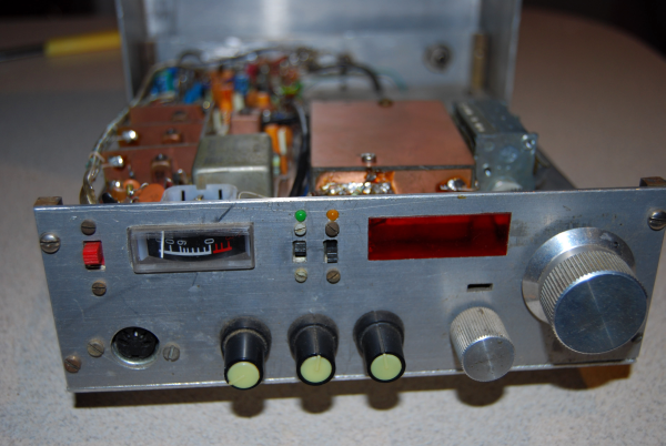

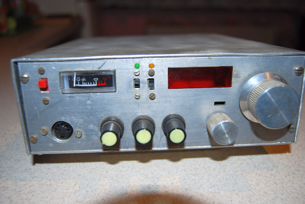

Obfotografowalem 2 pracujace i sprawne moje wersje 5WW Smile)).
W obudowie TRX 2m SSB/CW+filtry na m.cz+ VXO(4 kwarce)... jak widac 3xBF961( wyciagniete) z glowic RadmorowskichSmile)) .

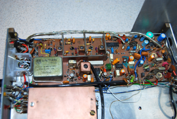

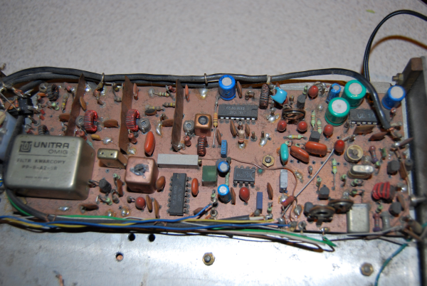

Caly tor RX-a bil na glowe "kultowy" wtedy TR751 pod wzledem czulosci , pomijajac bajery typu pamiec , wyswietlacz Smile)).
Wejscie RX ... poprawiony troche Smile)) IC202 jak rowniez po stronie TX tez podobny uklad tylko mieszacz wymieniony na UL1042+BF960(regulacja mocy)+2N2369+KT610+KT920A+modul Mitsubishi.
Druga pcb KF 3 pasma czyli z VFO wg. 5WW 3,5/7/21 Mhz...PA na KF na 2xBD354, potem podmienione na srubki 2N3632 . Lata 1985-1991..ooooo Smile)). Mieszacz TX/RX 4xBAP795+2pierscionki polferowskie F2001+ rewersyjny wzmacniacz na KFW16 z duzym pradem ( kiedys byl opisywany w KP ~1981-83).
Typowy "piuuukkk" na mcz TX zlikwidowalem zasilajac ua741 caly czas a zalaczany na kluczu FET.
Mam jeszcze schematy innych wersji na MC1350 , ktore wykonalem , ale musze to dopiero zeskanowac i wrzucic na ten dzial.
P.S. Z sentymentu wykonam i odpale pcb a'la Henryk SP2JQR....bo jest ciekawa!!!.
İmage İmage İmage İmage
