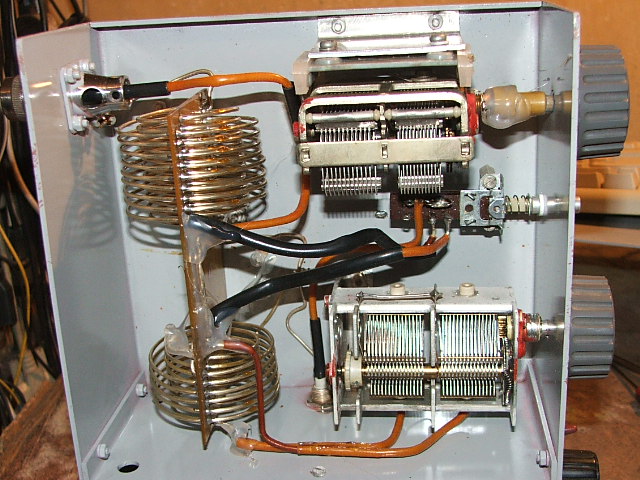

Cewkę nawinąć srebrzanką!!! Kondensatory zmienne posiadają jako element izolacyjny bakelit-ma być ceramika
np sp6syv w moim wykonaniu
