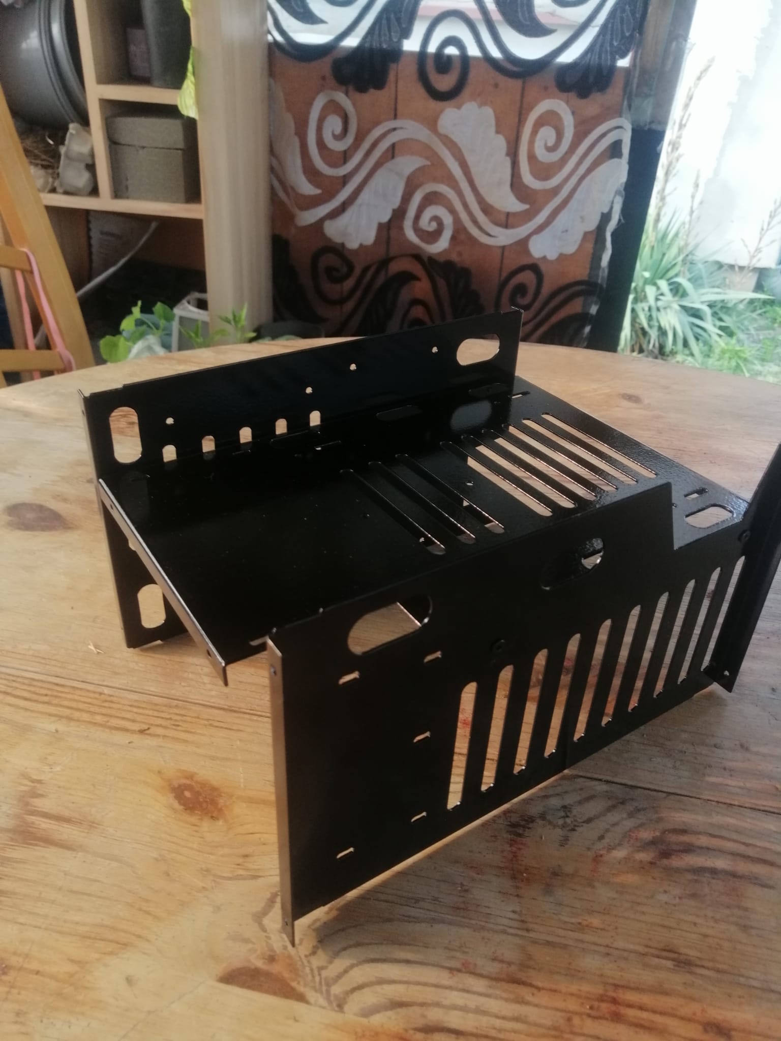

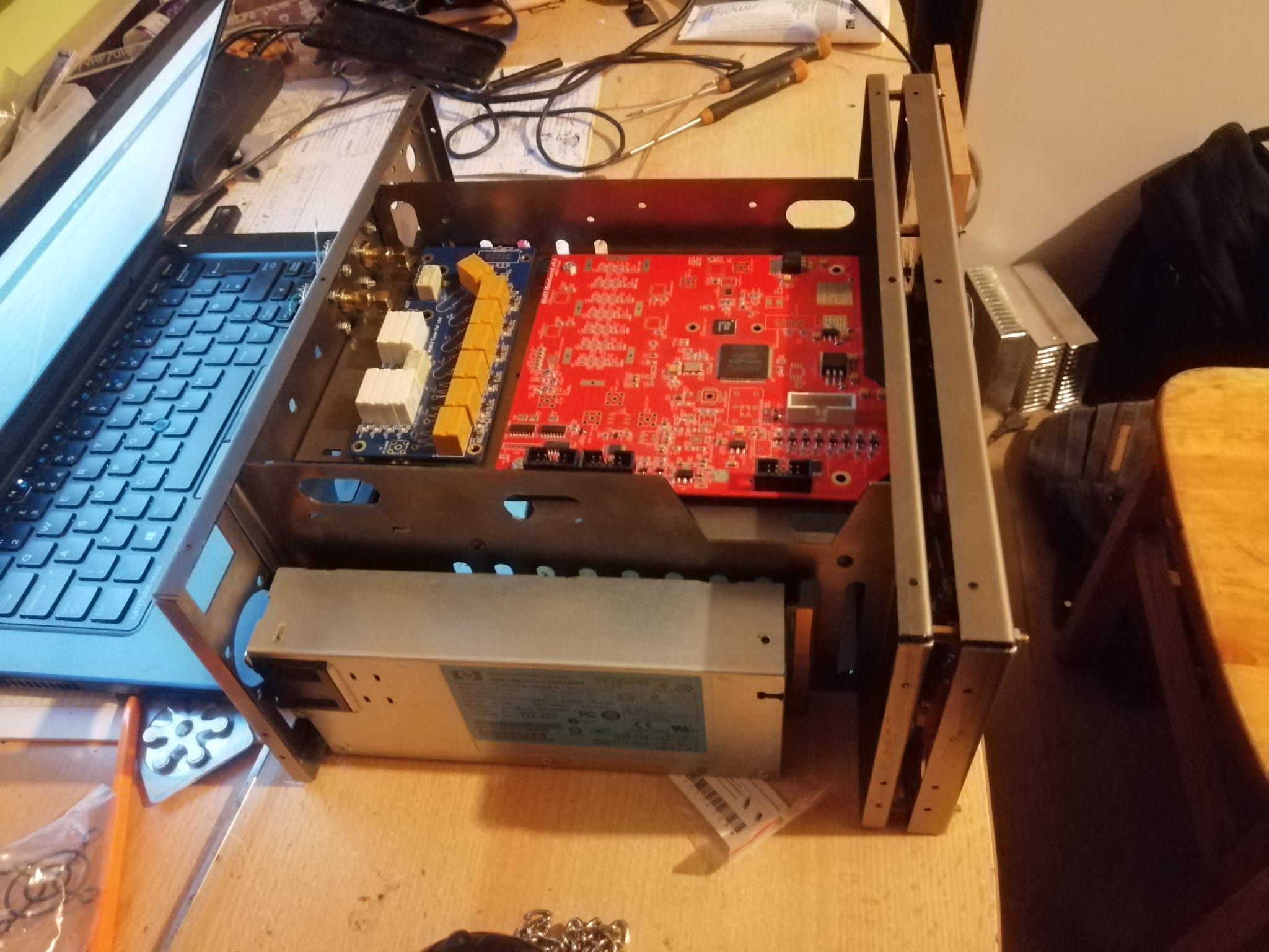

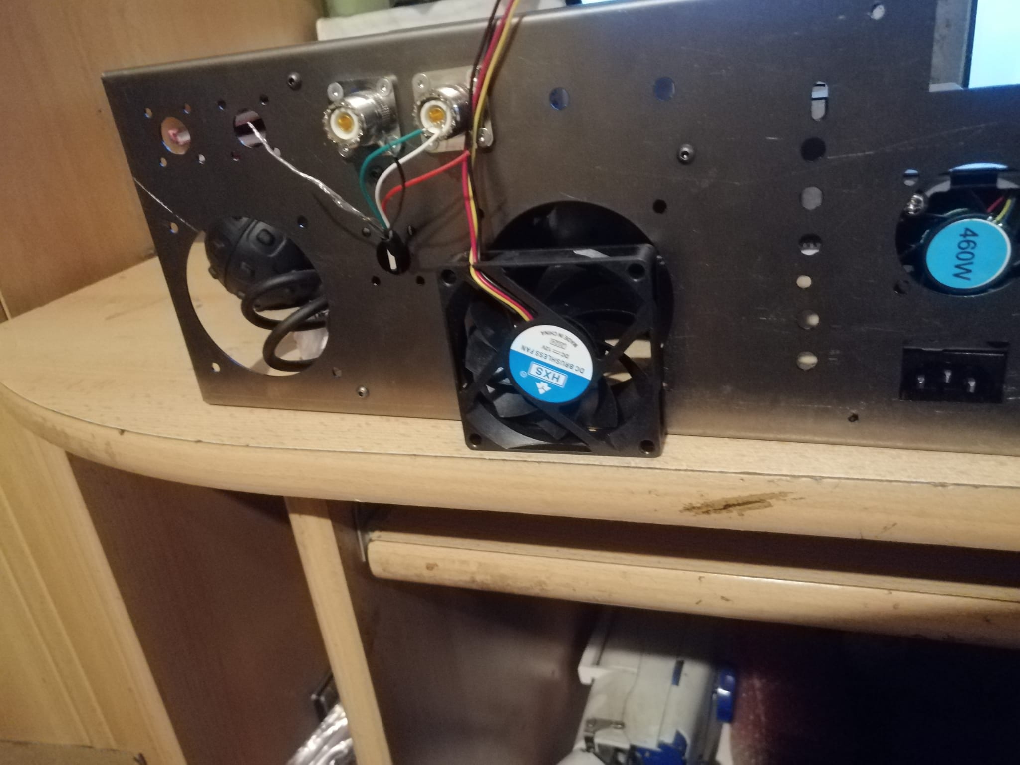

Witam szanowano grono budowniczy Wolfa i oczewiszcie zainteresowani tematem budowie Wolfa.Brak obudowę też my nie dal spać i szukając odpowiedzi na fora i telegramie doszłem do wniosku że trzeba się postarać i narysować od początku samemu obudowę.Pierwsze rysunki robione na postawi plitek pcb(gerber) rozmiary, otwory ,dopasowania itp.
.pdf  baza risunek.pdf (Rozmiar: 1.16 MB / Pobrań: 175)
.pdf  front rysunek.pdf (Rozmiar: 1.58 MB / Pobrań: 164)

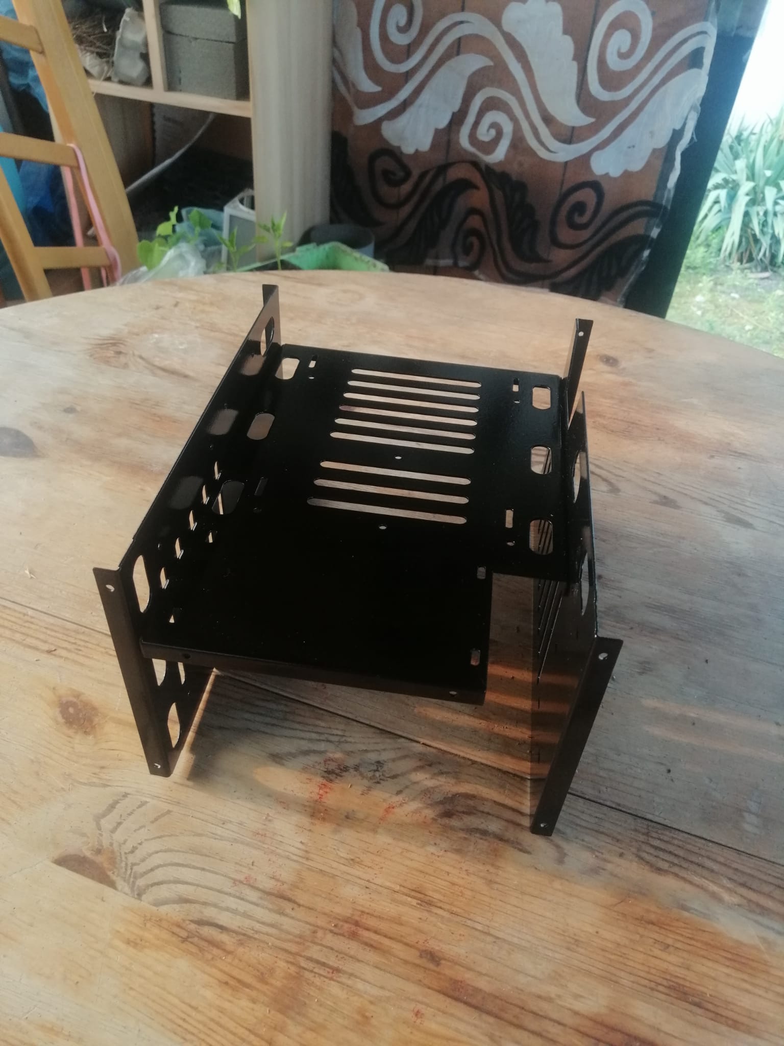

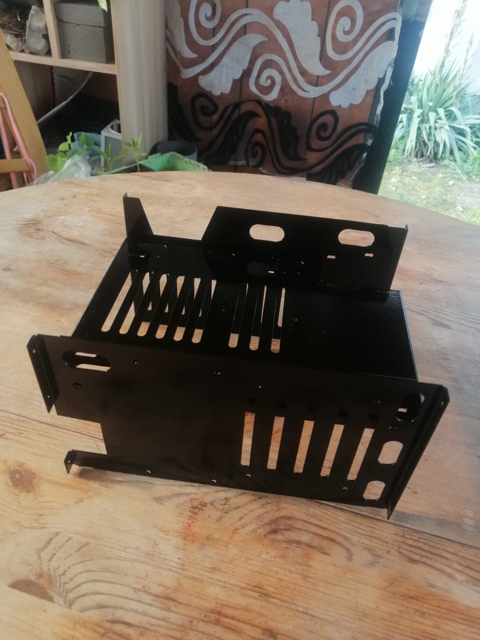

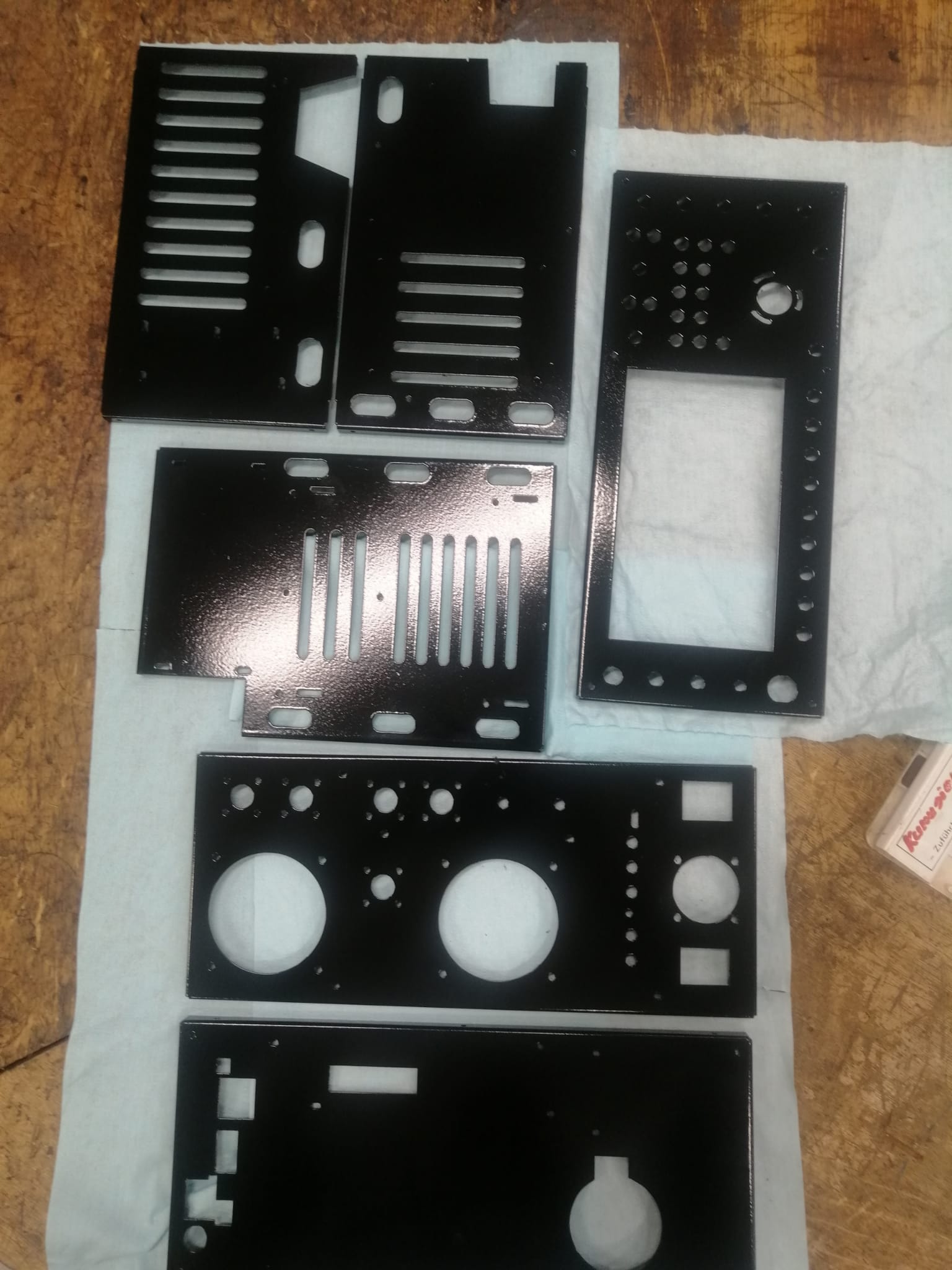

potem poszło na próbną sztukę wycięcie laser i gięcie blachę.
Wczoraj malowana i będę sprawdzana pod kontem poprawności złożenia w całość
i na zakończenie powiem proces wykonania obudowę nie kończy się narysowaniem wypalaniem i gięciem blachy bo starczy mali błąd i cała konstrukcją się nie złoży bo pan od gętarke nie docisną blachę ma maxa i się rozjechał wymiar o 1mm Angry
