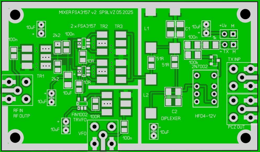

Mieszacz z przełącznikami FSA3157 do modułu IF na mosfetach.
Przygotowałem drugą wersję mieszacza rewersyjnego na FSA3157 do modułu p.cz. na mosfetach (do B-L-U).
Jest ona dostosowana do podania sygnałów z mieszacza na wejście modułu wzmacniacza p.cz. oraz z modułu p.cz. - wyjście tx ssb na mieszacz. Sterowanie przełączanie jak w poprzedniej wersji sygnałem ze sterownika syntezy.
Szczegółowy opis jest w wątku: http://sp-hm.pl/thread-4645-post-50910.html
Widok pcb nowej wersji.
W złączeniu schemat wersji.
Jeśli jeszcze jest ktoś chętny na pcb to będę zamawiał w najbliższych dniach, kontakt na prv.
