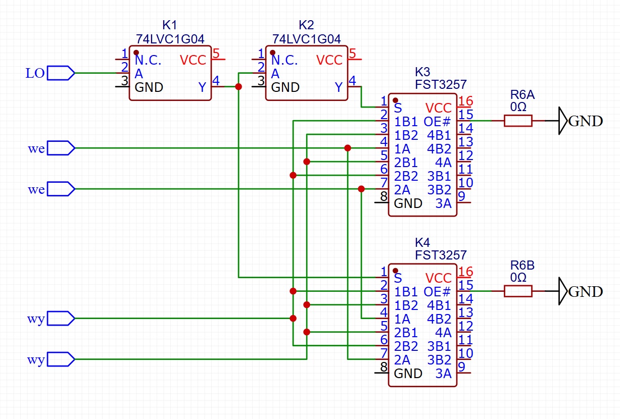

A gdyby dołożyć drugi układ kluczujący i sterować je (wejście S) przeciwnymi fazami?
Niesymetryczność LO powinna się skompensować i niepotrzebny byłby dzielnik.
