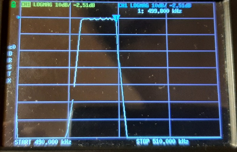

Charakterystyka filtru FEM SSB zmierzona w torze IF.

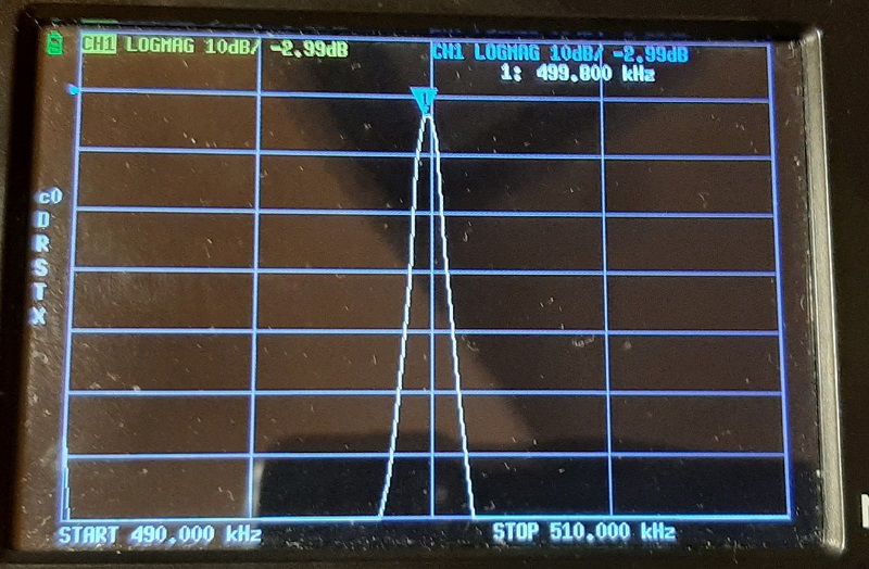

Charakterystyka filtru FEM CW zmierzona w torze IF.

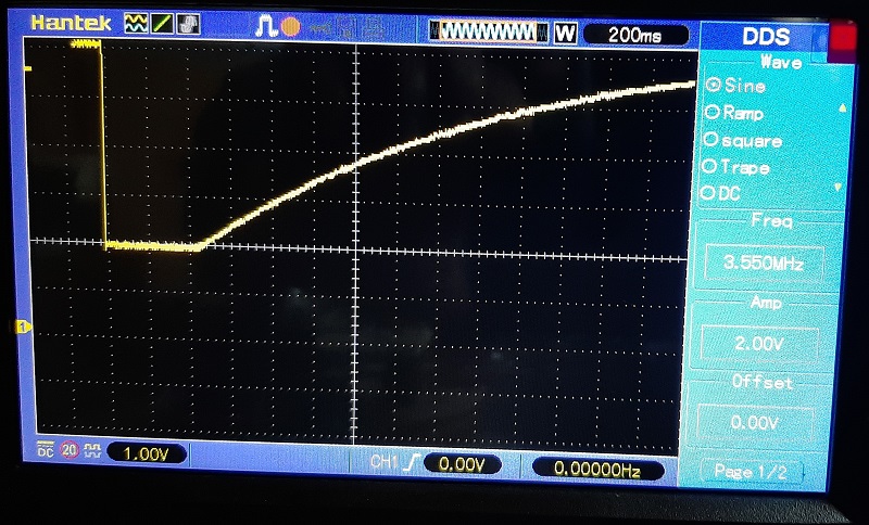

Praca ARW przy zadaniu sygnału S9+40dB filtr CW.

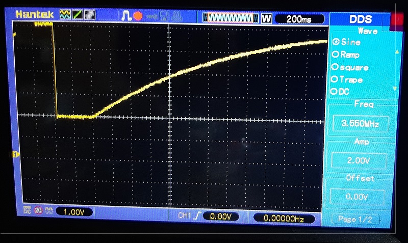

Praca ARW przy zadaniu sygnału S9+40dB filtr SSB

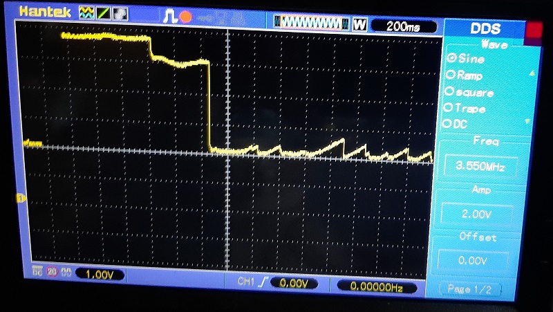

Realna praca ARW w paśmie 40m przy odsłuchu silnej stacji SSB. Widać moment rozpoczęcia nadawania.
Jak widać z pomiarów pracy ARW potwierdza się obrazowo - funkcjonuje prawidłowo - pomimo że jeden stopień wzmacniacza IF na mosfecie regulowany ARW jest przed FEM, a filtr elektromechaniczny jest objęty pętlą ARW. Nie wiem dlaczego to tak dobrze funkcjonuje, ale ponoć praktyka jest wtedy, kiedy coś ma nie działać , a działa.
