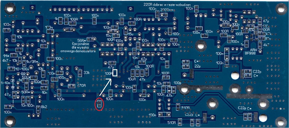

Odnośnie uwagi w sprawie szybkości wskazówki S-metra:
Na schemacie przedstawionym wyżej "invertea napięcia ARW" jest kondensator w bazie BC547B - od wartości tego kondensatora zależy inercja wskazówki. Filmik był z wartością 10uF, po zwiększeniu do 22uF jest już całkiem dobrze. Można wg własnych oczekiwań dobrać wartość tego kondensatora i spowolnić ruch wskazówki.
WAŻNA UWAGA DLA OSÓB MONTUJĄCYCH TOR P.CZ. BLU
Na płytce wersji v3 (PCB zielona) i v X (PCB niebieska) wyszedł problem z jednym padem pod rezystor smd, który po prostu "uciekł" ze swojego miejsca. Nie wiem jak to się stało.
W związku z tym brakuje go w obwodzie drenu trzeciego mosfeta w miejscu wlutowania rezystora 100R. Należy zdrapać lakier i wlutować na ścieżki ten rezystor.
Poniżej zdjęcie płytki z zaznaczeniem tego miejsca rezystora 100R i pad gdzie "powędrował"...
