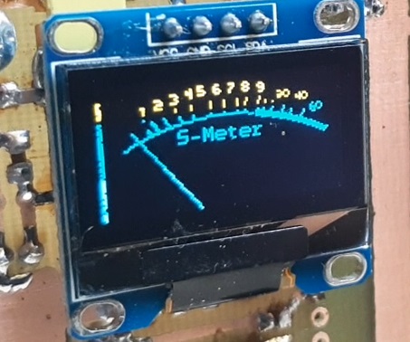

Na dziś proponuję rozważyć jeszcze jeden temat związany ze wskaźnikiem S-metra/Power_metra. W związku z brakami wskaźników mechanicznych wychyłowych przetestowałem możliwość zastosowania jednego z projektów dostępnych w internecie na bazie wyświetlacza OLED 0,96 cala i Arduino Nano.
W załączeniu pakiet potrzebnych plików z programem, plik .lay płytki testowej którą zrobiłem. Program ma możliwość wskazań S-metra, Power, VSWR, VU. Sygnał do Power, VSWR jest podawany z mostka - w naszym przypadku mostek jest na płytce LPF drivera PA. Wskazanie VU można wykorzystać przykładowo do kontroli poziomu wysterowania z mikrofonu.
Program nie ma przełączania inwersji napięć do wskazania S-metra (działa od 0V do 5V), konieczny jest inwerter napięcia, gdyż z ARW p.cz. na mosfetach mamy napięcia 6V-0V (odwrotne potrzebne do sterowania mosfetów).
Film z prezentacji jak pracuje wskaźnik.
https://youtu.be/PqjetDwJxM0
Poniżej schemat wykonanego invertera.
W trakcie prac jest własne opracowanie takiego układu z innym wyglądem wskaźnika, przedstawię jak będzie gotowe.
