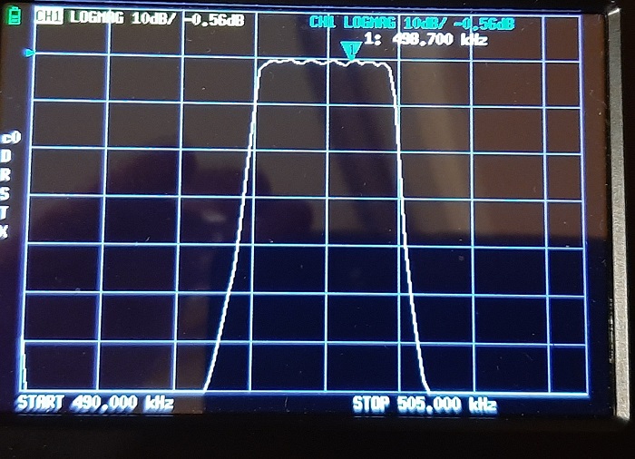

Propozycja rozwojowa IF na mosfetach na rok 2025
Wykonanie toru wzmacniacza pośredniej częstotliwości na 500kHz z wykorzystaniem filtrów elektromechanicznych FEM.
Można użyć cewek 7x7 numer 101 w miejsce 215 na PCB p.cz. Pasują w miejsce 215 bez żadnych modyfikacji ścieżek. Są osiągalne tam gdzie 215. Wymagane jest dodanie pojemności równoległej do obwodu rezonansowego cewki 1,5 nF oraz zmiana sprzężeń z filtrem.
Wykonałem testowo taki układ by zrobić próbę dopasowania FEM oraz pracę mosfetów z cewkami 101. Układ pcz w wersji włączenia "TX" do pomiaru ch-ki filtru (zgodnie z opisem w instrukcji montażu p.cz.) zachowuje się bardzo dobrze. Dwa pierwsze mosfety dają ponad 50dB wzmocnienia. Pomiar robiłem z tłumkiem 50dB na wejsciu tx toru p.cz.
Bardzo dobra charakterystyka FEM SSB świadczy o dobrym dopasowaniu w obwodzie. Jako obciążenie drenu pierwszego mosfeta zastosowałem dławik 1mH, nastepnie sygnał jest podawany na obwód wejściowy FEM w układzie rezonsnsu równoległego.
W załączeniu zmierzona ch-ka filtru FEM SSB oraz schemat z adaptacją pod 500 kHz wg którego ściągałem ch-kę filtru. Wg. tesu poszerzonego zmierzone tłumienie wtrącone FEM w paśmie przenoszenia wyniosło 8 dB. Pomiar całego toru p.cz. w kolejnym etapie testów.
Propozycja wykorzystania:
- jako główny tor p.cz. 500 kHz z ARW, pierwsza pcz np 9 MHz bez ARW z niskim wzmocnieniem przemiany, tor wejsciowy należało by zaprojektować.
- TRX z pojedynczą przemianą na pasmo 80m. Wymaga dobrych obwodów wejściowych ( BPF) w celu wyeliminowania bliskiej częstotliwości lustrzsnej.
W załączeniu:
Pomiar ch-ki FEM w torze p.cz.. wg schematu poniżej na PCB toru pcz z wersji 9MHz, cweki 101 zestrojone na 500kHz.
Schemat z adaptacją p.cz. do 500 kHz.
