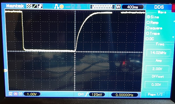

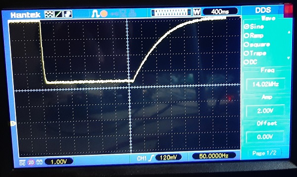

Poniżej przedstawiam charakterystyki torów ARW:
- wersja najnowsza zmodyfikowana opisana wyżej na torze sygnału p.cz. (na płytce IF na mosfetach)
- wersja na płytkach demodulatora na torze sygnału m.cz. (wersja płytek X)
W wersji ARW na torze m.cz. można zaobserwować szybsze odblokowanie ARW ze względu na dodanie dodatkowego tranzystora rozładowującego kondensator stałej czasowej ARW (stromość ch-ki wyjścia z blokowania).
