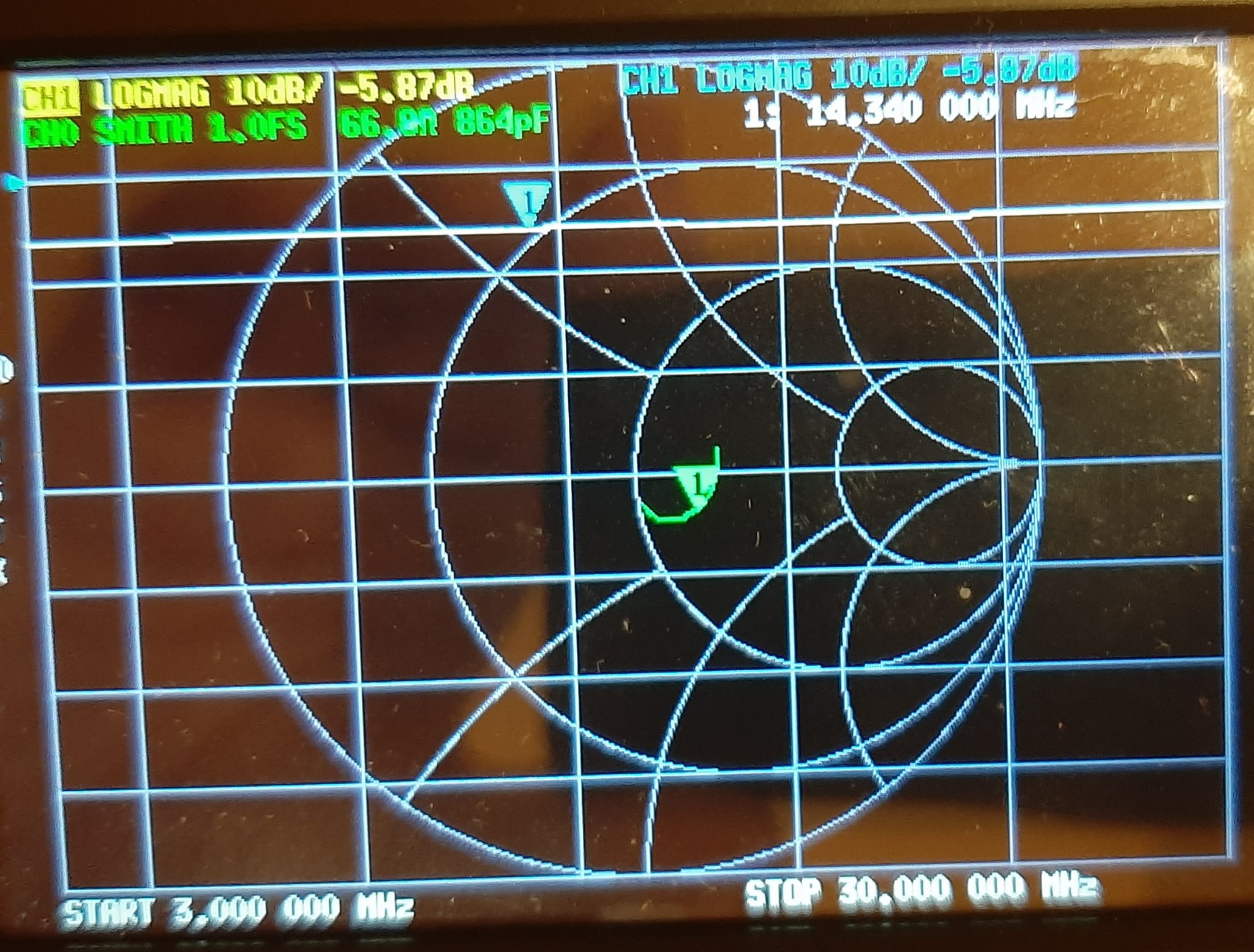

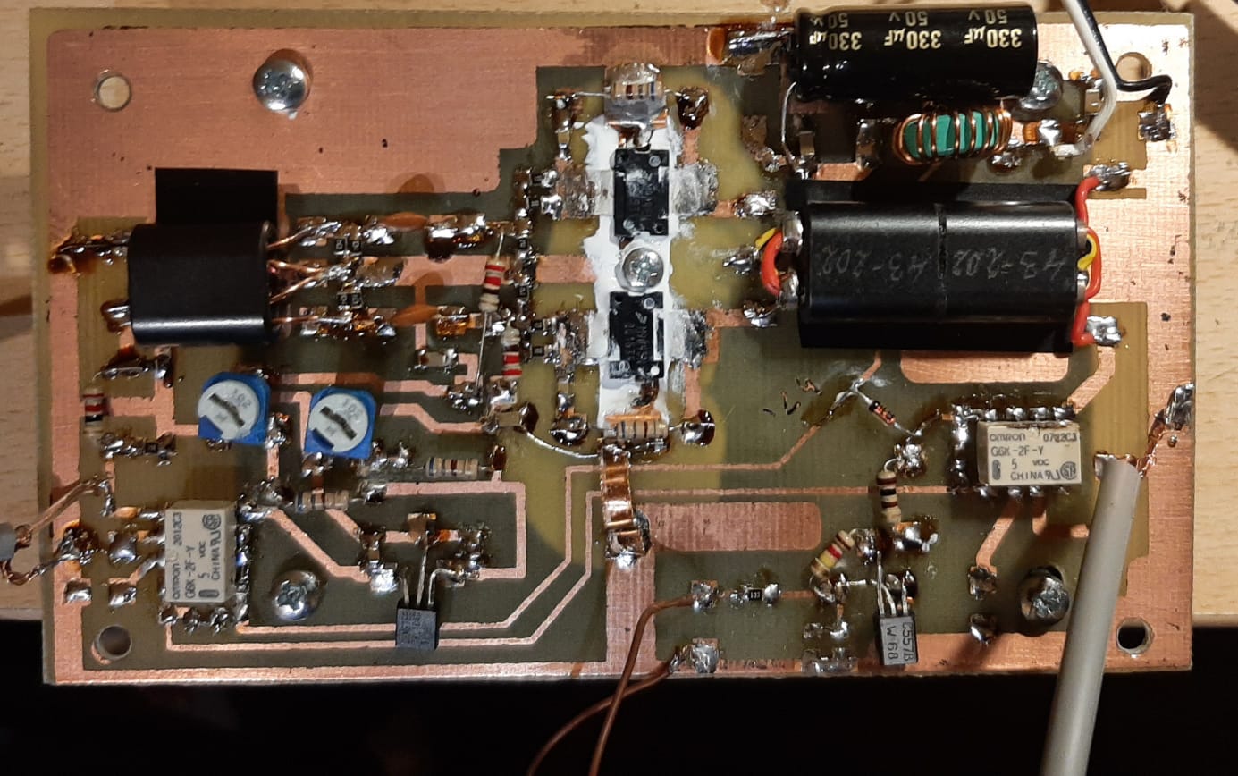

Zgodnie z planem wykonałem test PA do zastosowania w ew. kolejnej wersji drivera na tranzystorach MRF9045 (tranzystory przeznaczone dla częstotliwości 945 Mhz i napięcie zasilania 26V).
Z przeprowadzonych prób wynika, iz pracują poprawnie w paśmie KF jednakże nie udało mi się osiągnąć ich parametrów w zakresie mocy outp 45W. Być może dlatego że były to tanie tranzystory nie oryginalne? lub trzeba by jeszcze popracować nad dopasowaniem transformatora wyjściowego.
Test wyszedł jednak bardzo pozytywnie. Układ przeciwsobny na dwóch MRF9045 ma bardzo wyrównane wzmocnienie od 1,8 Mhz do 50 Mhz, z nierównomiernością 0,5 dB w zakresie od 3,5 MHz do 50 MHz. Przy zasilaniu 13,8V oddawał 10-12W mocy outp przy sterowaniu mocą nie większą niż 200mW !, co daje wzmocnienie ok 16dB. Przy zasilaniu 24V moc outp podniosła się do 22-24W, co dało wzmocnienie 19dB. ten parametr porywa się z kartą katalogową, wg której mają one wzmocnienie 18,8dB na 945 MHz.
Napięcie bias bramek 3,5-3,6V pokrywa się z ich parametrem katalogowym. Ustawiałem prądy spoczynkowe w zakresie 120-220mA (Vgs 3,5-3,6V), nie było zasadniczej zmiany w mocy wyjściowej i wzmocnienia.
W związku z tym, iż mają one tak duże wzmocnienie i potrzebują tylko 150-200mW do pełnego wysterowania, to nie bardzo widzę je jako oddzielne PA do wcześniej zaprojektowanego drivera na RD07, który oddaje 6-8W outp.
Jedną z możliwości, którą rozważam to była by podmiana na płytce drivera tranzystorów RD07 na MRF9045, co dało by poniesienie możliwej do uzyskania mocy outp drivera do poziomu 10-12W. Pozostaje kwestia do rozważenia, czy taka zmiana mocy drivera jest potrzebna do sterowania modułu wzmacniacza mocy o poziomie 100-300W? np., na MRF455, MRF150 czy MRF300. Wg dotychczasowych doświadczeń do tego typu tranzystorów końcowego PA i uzyskania mocy outp 100-300W wystarczy w zupełności moc drivera na poziomie 3-5W.
W załączeniu foto płytki testowej z 2xMRF9045 i pomiar równomierności wzmocnienia w zakresie KF (w tym pomiarze wartość bezwzględna nie ma znaczenia, wynika z układu pomiarowego, ważna jest nierównomierność wyniku pomiaru - biała linia - pomiar S21). Dodam tyle, że nie udało mi się dotychczas wykonać wzmacniacza mocy z tak równym wzmocnieniem w paśmie 3,5-50 MHz.
