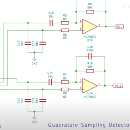

Z forum ucx. Zmiana konfiguracji układu Tayloe'a.
https://groups.io/g/ucx/topic/blocking_c.../109764778
"Z minimalistycznego punktu widzenia i aby zachować wysoki punkt przecięcia QSD, całe potrzebne wzmocnienie musi zostać wygenerowane w paśmie podstawowym. Wymaga to wzmacniaczy operacyjnych o niskim poziomie szumów, które mogą zapewnić wzmocnienie napięcia rzędu x600 lub 55 dB. Przy tak dużym wzmocnieniu małe napięcia różnicowe prądu stałego na wejściach (trudne do zmierzenia) mogą spowodować nasycenie jednego lub obu wzmacniaczy operacyjnych napięciem wyjściowym przyciętym na szynie zasilającej. Ponieważ procesor DSP wymaga do wykonania złożonego miksowania zarówno sygnałów I, jak i Q, w przypadku utraty jednego z nich nie jest możliwe odrzucenie obrazu i słyszalne są niepożądane sygnały obrazu.
Te dwa kondensatory zapobiegają wpływowi prądu stałego na wydajność wzmacniacza operacyjnego i rozwiązują ten problem, umożliwiając wzmacniaczom operacyjnym wytwarzanie stabilnego wysokiego wzmocnienia w całym zakresie częstotliwości. Była to również ciągła zmiana w projekcie (tr) uSDX, pomiędzy wersjami 1.0 i 1.2.
W ferworze walki o uzyskanie w miarę czystego sygnału SSB natrafiłem jeszcze na taką stronę:
https://vk2ihl.wordpress.com/blog/
(jest wątek z naszego forum).
