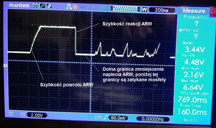

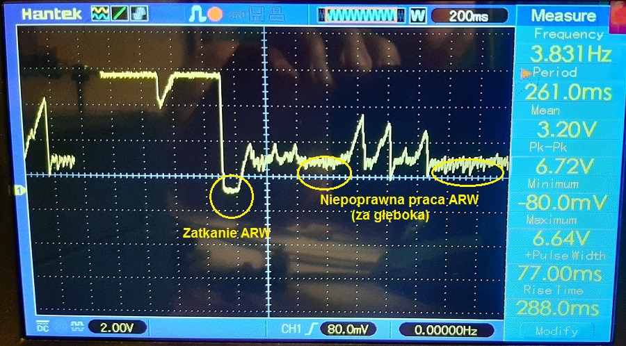

Przy bardzo silnych sygnałach (S9+30? i większych) automatyka obniżała poziom napięcia ARW - sterującego bramki drugie mosfetów do poziomu takiego, że napięcie na G2 spadało poniżej napięcia na S (źródle) co powodowało zatykanie mosfetów (ujemne napięcie G2 względem S). Zatkanie mosfetów, to praktycznie chwilowy brak sygnału, a następnie szybkie odetkanie... stąd brał się nie przyjemny efekt słuchowy.
Zobrazowanie niepoprawnej pracy ARW - zbyt duże zatkanie.

Efekt jest zobrazowany drugim pomiarem napięcia pracy ARW.
