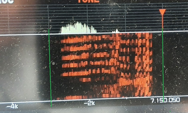

Obraz wymodulowania sygnału SSB mieszczącego się w szerokości 3 kHz (zaznaczone zielone linie) - zgodnie z charakterystyką filtru PP9A2. Analiza obrazu potwierdza bardzo dobre dopasowanie filtru PP9 w torze p.cz. (co przekład się na odsłuch).

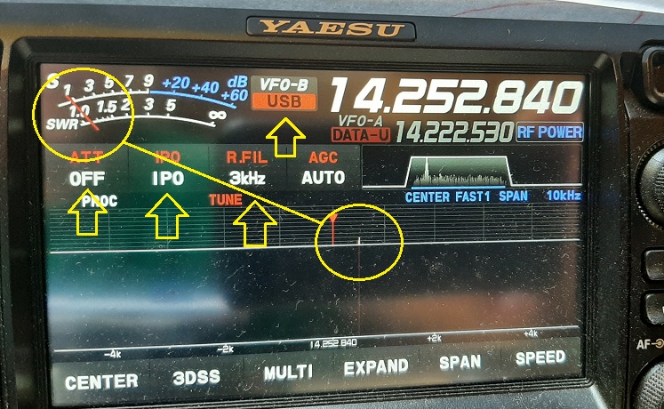

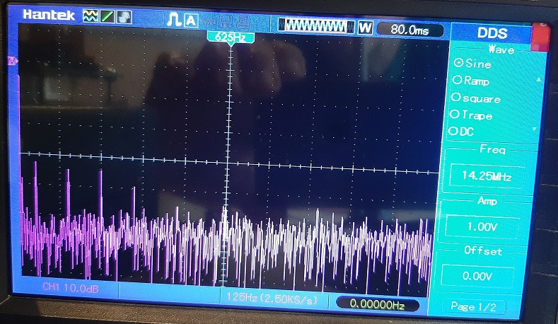

Testy czułości odbiornika TRX B-L-U w porównaniu do FTDX10.
Testy zrobiłem jako pomiar poziomu sygnału testowego nieco powyżej minimalnego sygnału odbieranego powyżej podłogi szumowej odbiorników w paśmie 14 Mhz emisja SSB - gdyż w tej wersji mój TRX B-L-U mam tylko filtr SSB PP9A2, następujące warunki pomiaru:
- poziom sygnału testowego ustawiłem na podstawie FTDX10, tak by wskazania były na jego poziomie <S1 - widoczny prążek sygnału na ekranie FTDX10,
- sygnał był wyraźnie słyszalny w głośniku (użyty był ten sam głośnik zewnętrzny do odsłuchu),
- w FTDX10 i w TRX B-L-U wyłączone pre-amp (oba w tej samej konfiguracji wejścia),
- ustawione zostały te same poziomy odsłuchu audio (co widać po poziomie sygnału testowego na analizatorze FFT) - oczywiście bez zmiany poziomu sygnału testowego,
- analiza widma FFT na oscyloskopie - sygnał na wyjściach głośnikowych (przy tych samych poziomach odsłuchu i tych samych głośnikach jako obciążenie wyjść).
Ustawienie wstępne sygnału testowego na FTDX10

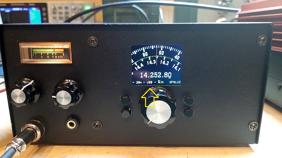

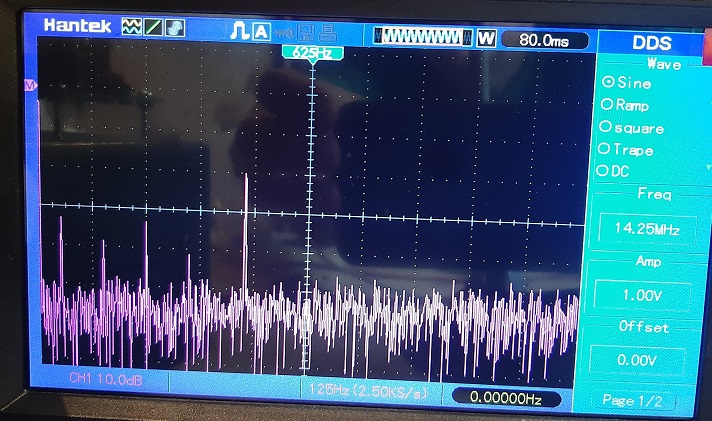

Ustawienie TRX B-L-U

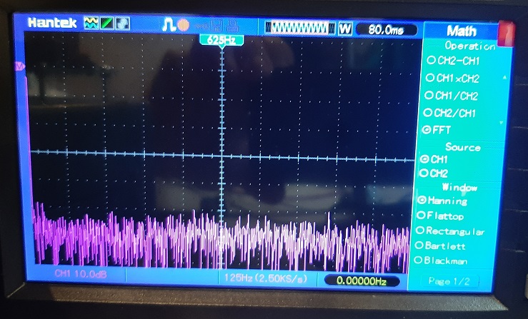

Pomiar podłogi szumowej TRX B-L-U bez sygnału testowego
Pomiar podłogi szumowej FTDX10 bez sygnału testowego

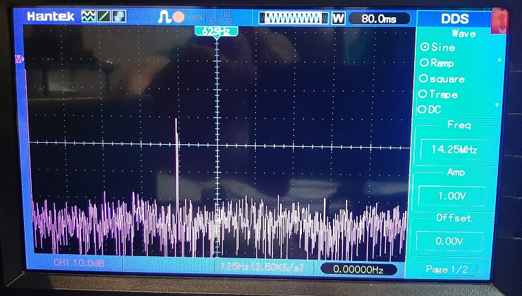

Odstęp sygnał testowy/szum odbiornika TRX B-L-U
Odstęp sygnał testowy/szum odbiornika FTDX10
Wniosek: czułości odbiorników są porównywalne - katalogowo FTDX10 w paśmie 14 MHz ma podawany MDS -127dBm (przy wyłączonych przedwzmacniaczach) - próg podłogi szumowej.
Czystość podłogi szumu odbiorników - wnioski pozostawiam bez komentarza.
