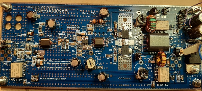

Zgadza się to co pisze Henryk. RD07MUS2B pracują bardzo dobrze i stabilnie na KF, nie wymagają dużego prądu spoczynkowego.

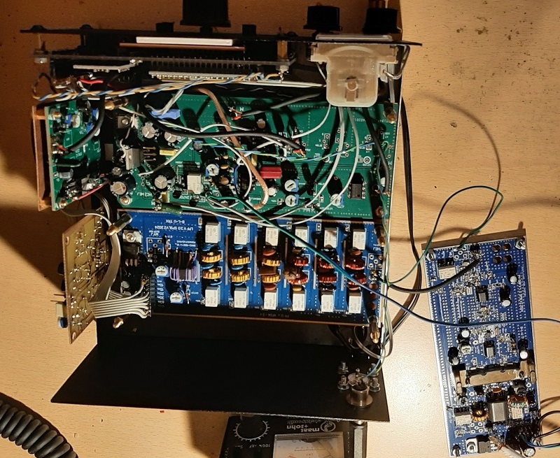

Do tej wersji TRX wykorzystam właśnie zaprojektowany moduł PA QRP z 2 x RD07, będzie on driverem do zewnętrznego stopnia mocy.
Dziś przeprowadziłem pierwsze QSO w paśmie 80m na całości konstrukcji z tym właśnie PA na 2 x RD07MUS2B z mocą 4 W outp. Moduł wzmacniacza jest jeszcze poza obudową, na RD07 dołożony jest radiator.
Film z fragmentu pierwszego QSO
https://youtu.be/qLnhYY5KSgc
Drugie QSO na tej konstrukcji w paśmie 20m.
https://youtu.be/tZZG0V6tg50
Jako tranzystor sterujący jest RD00HHS1, a pierwszy stopień BFR93. Moduł steruje się w mojej wersji do 5W outp... można więcej, ale RD00 jako sterujący RD07 ogranicza je... można by zamiast niego zastosować RD01MUS1 o większej mocy. Jeden RD00 już uszkodziłem, więc nie podciągam więcej mocy na nim.
W załączeniu schemat mojej wersji wzmacniacza - drivera z RD07. W wersji którą uruchomiłem jest wbudowany pierwszy tłumik 3 dB, natomiast drugi jest pominięty.
Kilka osób ma tą płytkę, więc można spokojnie ją montować.

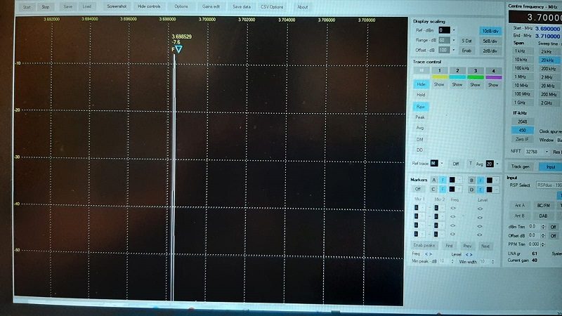

Zrobiłem jeszcze test sygnału TX na analizatorze. Generatorem 1,2 kHz wysterowałem mikrofon do mocy drivera na 2xRD07 outp 5W. Pomiar wprost na wyjściu PA bez LPF, do poziomu -60dB, brak sygnałów niepożądanych wokół wygenerowanej nośnej. Sygnał przechodził przez wzmacniacz mikrofonowy, modulator, tor filtru SSB w przedmiotowym torze p.cz na mosfetach (dwa stopnie regulowanego ręcznie wzmocnienia), BPF i PA-driver. Z testu wynika, że każdy stopień pracuje liniowo.
Drugi test to wymodulowanie do 5W sygnałem SSB (mowa) - produkty niepożądane na drugiej harmonicznej poniżej -30dB, na trzeciej poniżej -40dB.
W przypadku dołożenia LPF za driverem, produkty niepożądane spadną jeszcze niżej o wartość tłumienia LPF.
Cały tor nadajnika przetestowany, można uznać że wszystko pracuje prawidłowo.
Dodatkowe informacje z testów i eksploatacji wzmacniacza - drivera na 2 x RD07MUS2B (pracują z prądem spoczynkowym 50mA):
- w zaprojektowanej, przedstawionej w całości konfiguracji transceivera wysterowują się one do mocy wyjściowej na poziomie 8W. Poziom mocy z drivera można liniowo obniżać przez układ regulacji mocy w torze IF. W związku z tym, iż mój zewnętrzny moduł wzmacniacza mocy 100W nie potrzebuje takiej mocy sterującej (potrzebuje ok 2-5W w zależności od pasma) ustawiam moc drivera indywidualnie dla każdego z pasm poprzez potencjometr regulacji mocy w TRX.
- przy zmianach napięcia zasilania tranzystorów RD07 z 13,8V na 12V nie ma zauważalnej zmiany mocy wyjściowej, przy takim samym poborze prądu tranzystorów,
- spadek mocy wyjściowej następuje przy napięciu zasilania poniżej 12V, przy 10V już o około połowę (może to być związane też ze spadkiem wysterowania).
- jak do tej pory nie uszkodziłem RD07 w trakcie uruchamiania modułu draivera i podczas pierwszych QSO wykorzystując go w wersji QRP czy jako sterowanie PA 100W-ego.
Wnioski:
- tranzystory RD07MUS2B nadają się bardzo dobrze do TRX QRP w teren do zasilania z akumulatorowego,
- można zasilać TRX z napięcia 12V (specjalnie w tym celu zostały zaprojektowane wewnętrzne stabilizacje napięć na 10V, a nie na 12V),
- przy zasilaniu z 12V na tranzystorach RD07 wydziela się mniejsza strata (niższa temperatura tranzystorów),
- nie należy stosować napięć zasilających powyżej 13,8V.
Ogólne wrażenia po tygodniowej intensywnej eksploatacji i przeprowadzeniu kilkunastu QSO (QRP i QRO) na różnych pasmach pierwszej wersji TRX z IF na mosfetach z jednym filtrem kwarcowym (SSB):
- rozważana wcześniej kwestia sygnałów niepożądanych od syntezy w trakcie eksploatacji jest nie zauważalna, wystarczy ustawić zrównoważenie mieszacza minimalizujące to zakłócenie na jednym z wybranych pasm,
- w przeciętnych warunkach propagacji w pasmach 21 i 28 MHz wzmocnienie włączanego dodatkowo pre-amp (wzmacniacza antenowego) jest wystarczające dla osiągnięcia wymaganej czułości odbiornika,
- wysoka odporność na intermodulację, również z włączonym pre-amp (nasłuch w zawodach IARU),
W mojej subiektywnej ocenie odbiornik pracuje najlepiej ze wszystkich dotychczas wykonanych przeze mnie konstrukcji transciverów z pojedynczą przemianą (znanych powszechnie od lat 80-tych z układami TCA440, UL1203, UL1221, MC1350, UL1242, NE602, układami Plesseya, z mieszaczami diodowymi, na AD831, SL6440), pod względem: szumów własnych, dynamiki - zakresu pracy ARW, odporności na duże sygnały, zakłóceń od syntezy.
Atutem jest prosta konstrukcja, brak przełączników machanicznych, brak konieczności wykonania problematycznych niestabilnych klasycznych VFO czy pre-mixerów do VFO, brak wpływu różnych poziomów napięć heterodyny na pracę mieszacza na kluczach SD5400 dzięki zastosowaniu układu kształtowania sygnału heterodyny.
