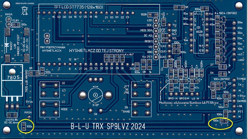

Jest UWAGA do uruchomienia syntezy wg. JF3HZB... jeśli wystąpi problem ze startem syntezy.
Z powodu brakujących pinów wyjściowych z ESP32 został wykorzystany PIN 00, który jest BOOT'em. Na tym pinie zrobiliśmy sygnał OUTP dający informację o wybranej modulacji LSB jako sygnał HIGH. Chodziło o rozróżnienie wstęgi LSB dla zewnętrznego generatora BFO. W przypadku gdyby ktoś montował zewnętrzne BFO i chciał je przełączać sygnałami z syntezy to proszę o kontakt to rozwikłamy kwestię jak to zrobić by nie występowały problemy z pracą syntezy.
Problem startu syntezy jest w związku z dołożonymi kondensatorami 100nF do masy na tym pinie 00 (których zadaniem była blokada ew. napięć w.cz.). Niestety w niektórych modułach ESP32 te kondensatory powodują, że przy starcie moduł jest za długo przytrzymany w trybie BOOT i nie chce startować program syntezy. Moduł jednak stratuje po przyciśnięciu przycisku reset, co oznacza że z modułem jest wszystko ok. W takim przypadku trzeba zmniejszyć wartości tych kondensatorów lub je pominąć. Przy 100pF zamiast 100nF startuje bez problemów.
W załączeniu foto które tą są kondensatory (zaznaczone na żółto) - ... proszę nie lutować 100nF lub wlutować zamiast nich 100pF.
