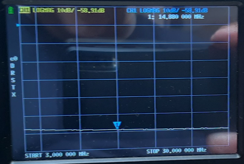

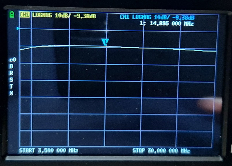

Informacja, co udało się uzyskać jeśli chodzi o charakterystykę wzmocnienia w zakresie 3,5 MHz - 30 MHz wcześniej opisywanego drivera (wzmacniacz toru nadawczego).
Po końcowych korektach sprzężeń zwrotnych jest lepiej niż były oczekiwania. Jest to dobra informacja, bo driver został zaprojektowany jako nowe - testowe- rozwiązanie na tranzystorach RD00 i RD07 - wcześniej nie stosowanych w tego typu konfiguracji dla wzmacniacza KF.
Układ pomiarowy był skonfigurowany następująco: NanoVNA - wyjście Ch0 - tłumik 20dB - wzmacniacz (driver) - obciążenie tłumikiem mocy 30dB - dodatkowy tłumik 10dB - wejście CH1 - NanoVNA. Tor pomiarowy miał łącznie (teoretycznie) 60 dB tłumienia (pomierzone tłumienie 58,9 dB). Po włączeniu wzmacniacza pomierzone tłumienie całego układu wyszło na częstotliwości 14 MHz 9,4 dB. Wynikowe wzmocnienie wzmacniacza drivera wynosi zatem ok 49,5 dB (co by dawało ok 16 dB na każdy stopień). Projektowane wzmocnienie było zakładane na poziomie minimum 42 dB.
Foto pomiaru charakterystyki równomierności wzmocnienia.
Foto pomiaru tłumienia toru pomiarowego bez włączonego wzmacniacza.
