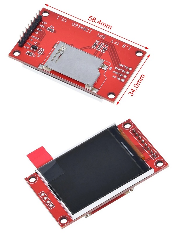

Uwaga do wyświetlacza w module syntezy.
Jest dużo ofert wyświetlaczy TFT ST7735 128x160 jeśli chodzi o wyprowadzenia, proszę zwrócić przy zakupie o wersję by pasowała pod zaprojektowana płytkę.
W załączeniu foto właściwego wyświetlacza.

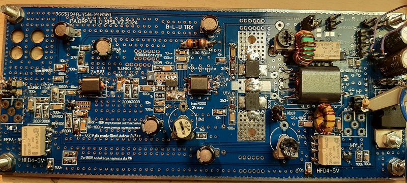

Ostatni z zaprojektowanych modułów uruchomiony - wzmacniacz nadajnika - driver PA.
Projektowana moc 2-2,5W jako driver - do sterowania zewnętrznego PA.
Moc uruchomieniowa - testowa - 5 W, bez zniekształceń.
Testowo zastosowałem tanie łatwo dostępne tranzystory BFR93-RD00HHS1-RD07MUS2B.
RD07MUS2B jest przeznaczony do UKF, ale bardzo dobrze steruje się w paśmie KF.
Układ wymagał korekt w obwodach sprzężeń zwrotnych dla ustawiania wzmocnienie i likwidacji podwzbudzeń względem pierwotnej koncepcji schematu.

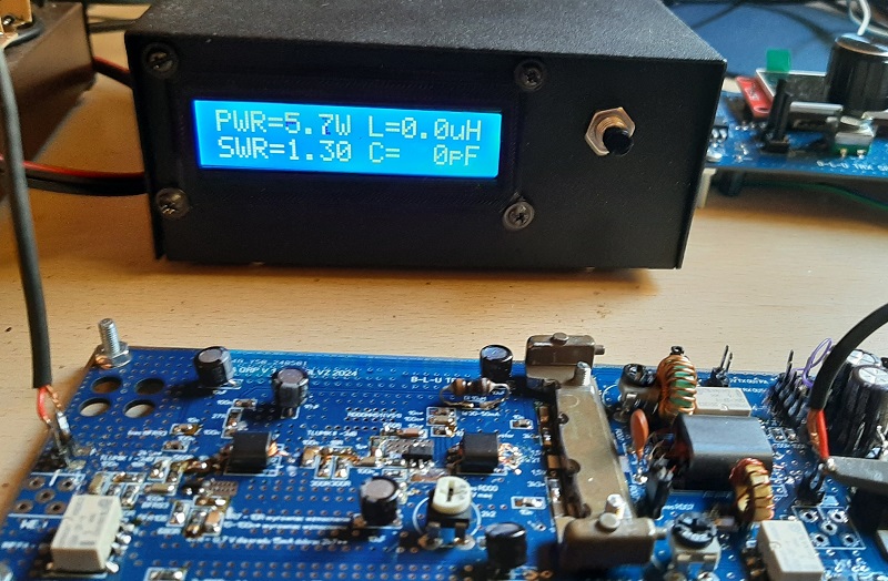

W wersji uruchomieniowej z mocą 5W na tym module wzmacniacza przeprowadziłem QSO w paśmie 40m - pracuje jak najbardziej poprawnie.
Moduł wymaga wykonania chłodzenia tranzystorów RD07, w wersji testowej przykręcony mały radiator na tranzystorach (należało by też dodać radiator do płaszczyzny masy na płytce przewidzianej do chłodzenia).
Zdjęcie zmontowanego modułu wzmacniacza przed uruchomieniem (widać tranzystory RD07 bez radiatora)
Zdjęcie po uruchomieniu - pomiar mocy wyjściowej w pasmie 7 MHz z podłączoną anteną.
