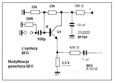

Zmieniłem podanie sygnału BFO, z rezonatora na sygnał generowany z Si5351. Nie zauważyłem jakiegokolwiek pogorszenia w szumach odbiornika i odbiorze. Poniżej opis podania sygnału BFO z Si5351.

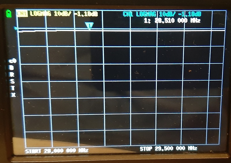

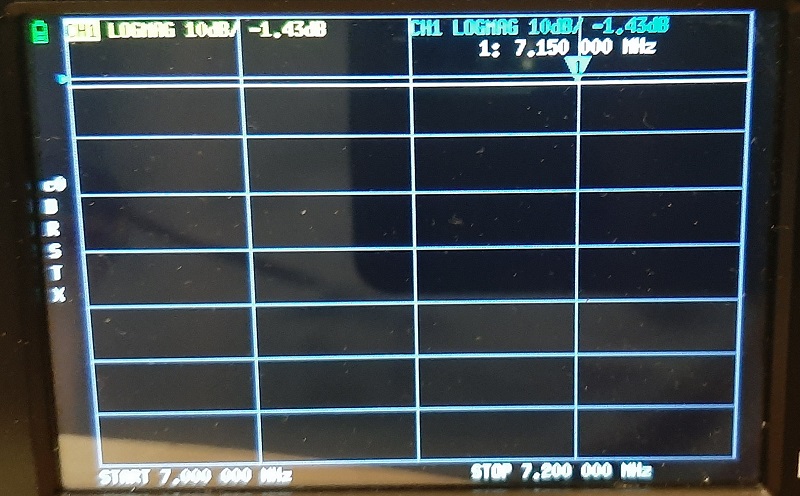

Załączam schemat sposobu podłączenia sygnału BFO z syntezy do modułu demodulatora - nie lutujemy: kondensatorów w dzielniku pojemności, rezonatora, kondensatora zmiennego (trymer) i kondensatora równoległego do niego,
natomiast: sygnał z Si5351 wprowadzamy w miejsce kondensatora zmiennego (wlutować gold piny), równolegle do wejścia lutujemy 50 R (w miejsce kondensatora równoległego co poprzednio był z trymerem), zamiast rezonatora lutujemy kondensator 100pF. Podajemy zasilanie na ten tranzystor, będzie on pełnił rolę dodatkowego wtórnika emiterowego dla sygnału BFO z Si5351.
Schemat do zmian w BFO w załączeniu. Nie potrzeba robić żadnych modyfikacji w układzie ścieżek na płytce. Jeśli przewidujemy tylko BFO z Si5351 to wystarczy wlutować tylko jeden z dotychczasowych BFO i zasilić go na stałe (zmiana BFO: USB, LSB, CW jest przełączana w syntezie).

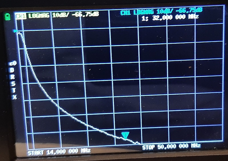

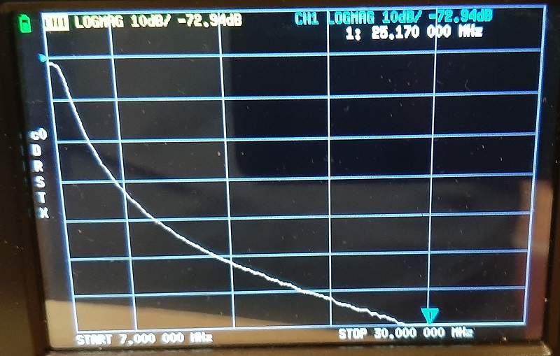

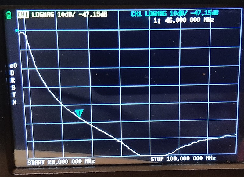

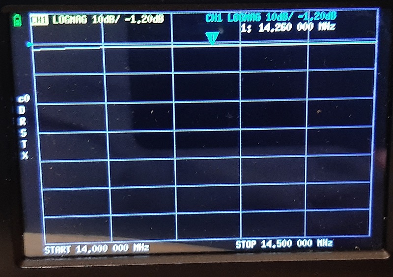

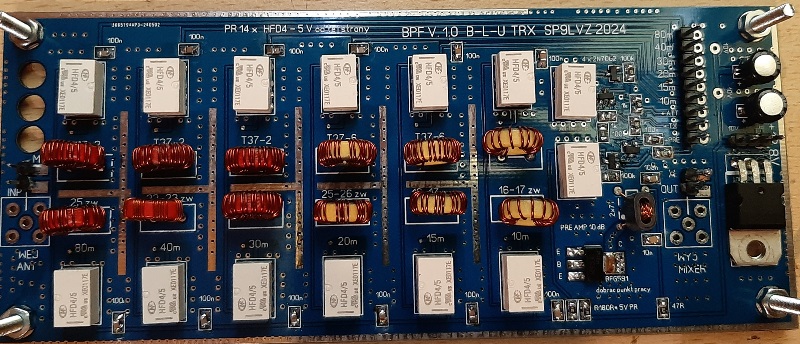

Uruchomiona płytka filtrów pasmowych (BPF), wymaga niewielkich korekt wartości elementów w stosunku do analizy teoretycznej obwodów. Zmiany opiszę w dokumentacji. Wszystko działa prawidłowo - tłumik 10dB, pre-amp na BFG591 zmontowany wg elementów "domyślnych" ma wzmocnienie 16dB w paśmie 10m.
W załączeniu przykładowe pomierzone ch-ki w pasmach i poza-pasmowe, pomiar tłumienia na częstotliwościach lustrzanych.
Ocenę pozastawiam, bez mojego komentarza. Trzeba mieć na uwadze, że filtry LPF są zaprojektowane bez wyłączania na odbiorze, więc do tłumienia pozapasmowego BPF nałoży się tłumienie pozapasmowe LPF. Jeśli uznamy, że BPF jest wystarczający, to będzie można pominąć LPF podczas odbioru.
7 MHz w paśmie
7MHz poza-pasmowe
14MHz w paśmie
14 MHz poza-pasmowe
28 MHz w paśmie
28 MHz poza-pasmowe
Foto zmontowanego BPF.
