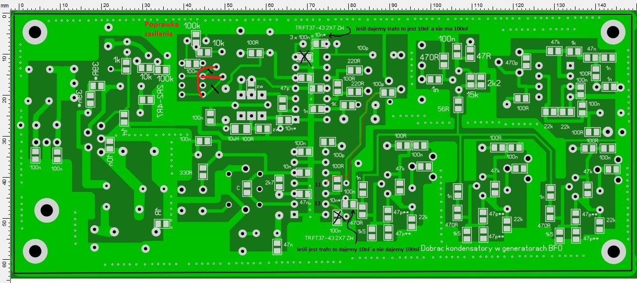

Zamieszczam opis procedury montażu mieszacza na SD5400, jak kolejno montować i testować oraz jak wykonać i zestroić diplexer.
Być może część osób jeszcze nie wykonywała mieszacza na kluczach z układem formowania sygnału na HC04 oraz z diplexerem i opis będzie pomocny.
Procedura....SD5400.pdf
p/s wrzuciłem jeszcze raz opis, bo w teksie był opis cewki równoległej doplexera 312 uH, a ma być 312 nH...
W załączeniu dodałem jeszcze uzupełnienie informacji do montażu płytki demodulatora i modulatora.
W zależności czy zastosujemy generator-syntezę z sygnałem BFO (np Si5351) to możemy nie lutować generatorów BFO na płytce. Sygnał BFO z syntezy wprowadzamy w miejsce jednego z generatorów tranzystorowego BFO.
Są opcje do różnych realizacji:
- z trafo symetryzacją BFO w demodulatorze i modulatorze,
- zastosowanie cewki 208 lub 215 w modulatorze,
- dodanie cewki do drugiej p.cz. (500kHz).
W związku z opcjami montaż płytki może sprawić pewną trudność, proponuję zapoznać się z uzupełnieniem informacji o montażu.
Poniżej załącznik Schematy.....uzupelnienie.pdf
Płytka demodulatora uruchamia się bez problemu, pracuje poprawnie, jednak wyszedł pewien błąd w ścieżkach. Chodzi o ścieżki wyjściowe z przekaźnika ze styków przełączających zasilania RX/TX do układów na płytce. Przekaźnik ma pracować w trybie nie aktywnym przy RX, a teraz jest odwrotnie. W związku z tym trzeba skrzyżować ścieki zasilania RX/TX. Wiąże się to niestety z koniecznością przecięcia ścieżek i zrobienia mostków "na krzyż"... pokazane jest to na rysunku...
W związku z tą informacją zmieniłem również załacznik "Schematy... " jest jeszcze raz do pobrania..
