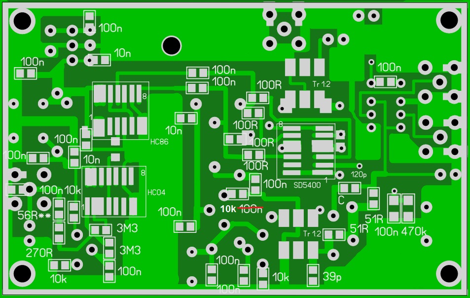

Poprawka opisu elementu na PCB Mieszacza SD5400. W miejscu opisu 100n powinno być 10k (należy wlutować rezystor 10k, a nie kondensator 100nF).
Jeśli ktoś wlutował 100nF to może on zostać i wystarczy "na kanapkę" dołożyć 10k.
W załączeniu foto miejsca poprawki.
