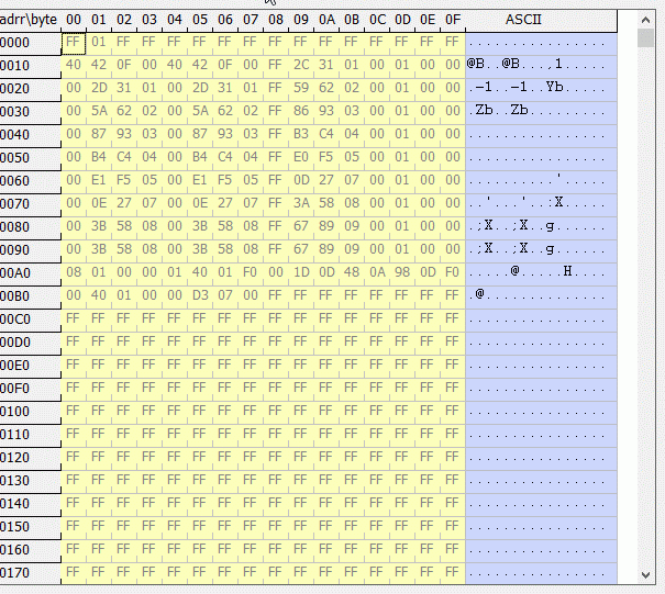

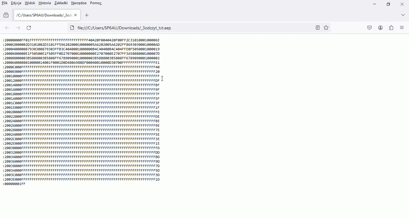

Wygląda to tak:Zapis pliku eep do flash-a.uruchomić dds-a.

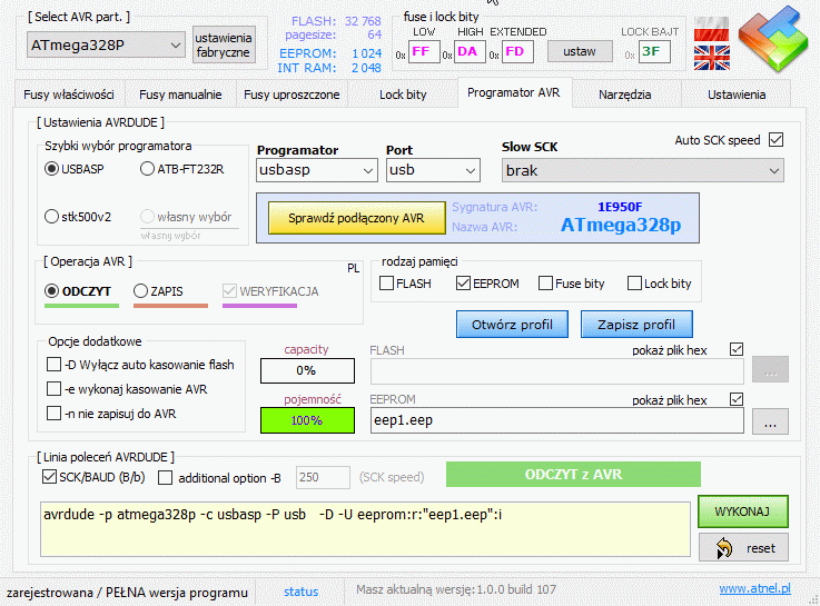

Przygotowanie do odczytu eeprom.
İmage -
Odczyt eeprom
Uruchamia się kolorowy ekran i nic nie działa (encoder,przyciski)
Coraz więcej przemawia,że istnieje jakaś kontrola obecności Si5351
Jutro zacznę drugą fazę.
Nic nie trzeba zapisywać do eeprom.Samo zapisuje
