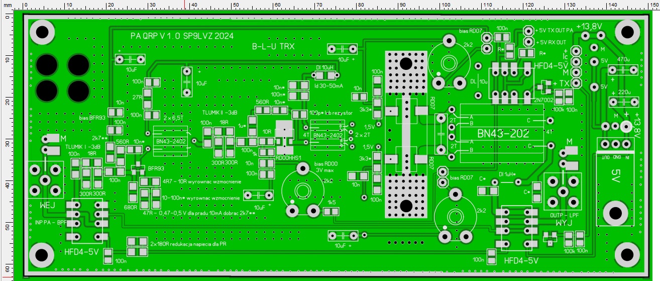

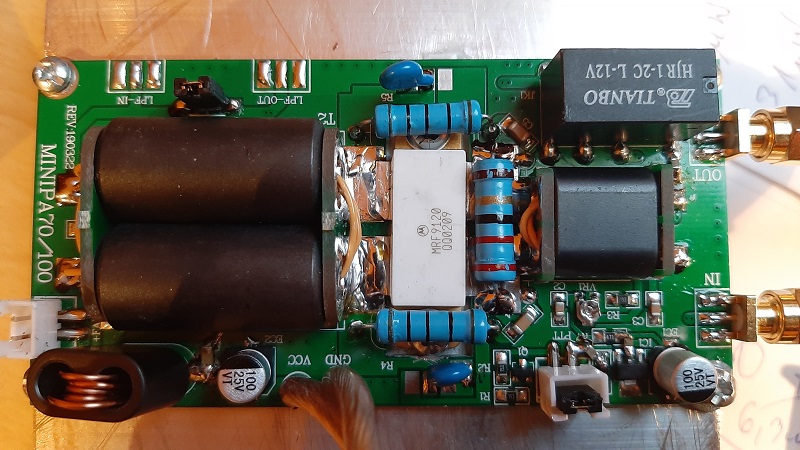

Przygotowałem jeszcze PCB pod wzmacniacz nadajnika w wersji QRP (2-3W). Wersja nowa, do testowania oparta o klasyczny układ na trzech stopniach: BFR93, RD00HHS1 (RD01MUS1) i 2 x RD07MUS2B. Tranzystory montażu powierzchniowego. Wstępnie układ zaprojektowany w oparciu o dane z kart katalogowych, w trakcie uruchomiania trzeba będzie dobrać elementy. Wymiar PCB zgodny z dotychczasowymi płytkami. Jak już wcześniej pisałem taka moc wystarczy do wysterowania PA do mocy 80-100W na MRF9120 dostępnego jako kit (na foto ten wzmacniacz na MRF9120).
Chcę jeszcze te PCB PA QRP dorzucić do zamówienia płytek, jeśli byłby ktoś chętny do testowania to zamówię więcej (info na prv do piątku 26.04).
